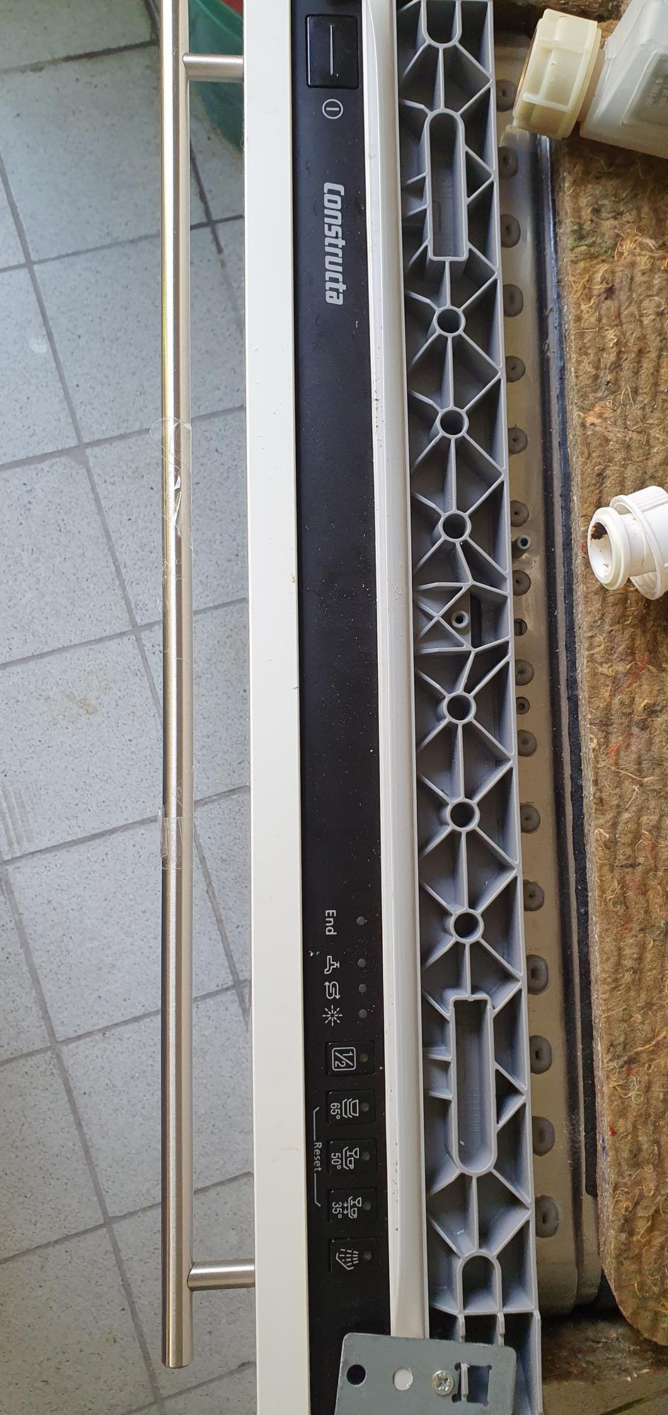

bij deze vaatwasser brand er geen enkel lampje . Hij schakelt niet in.
Is er iemand bekend met dit toestel?

Kijk of de netspanning op de print toe komt. Indien wel dan zit het in de print. Indien niet dan zit het voor de print. Dus... Schroeven maar.
Dit is een Vaatwasser uit de BSH stal, dus haal frontje maar uit elkaar en kijk na op geknalde onderdelen, maar vermoed een Tryac die het leven heeft geleden en de processor heeft meegenomen...
idd lijkt een bsh afkomst, ik vermoed een 15 jaar haalt deze wel. print eruit halen die bovenin de deur zit en checken.

de fout zat in de voeding, zoals in vele van die apparaten. De 7benige voedingschip was dood + een weerstand!
