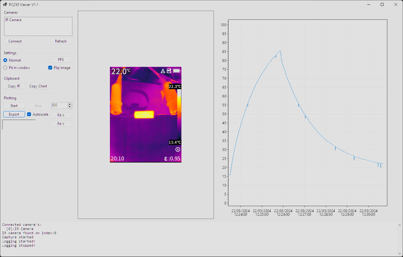

Voor mijn warmtebeeld camera (redelijk betaalbare Guide PC210) heb ik een tooltje gemaakt die de temeratuur logt naar een grafiek:
De tool 'leest' de temperatuur in de linker boven hoek af m.b.v. OCR en deze waarde wordt vervolgens geplot.
In het screenshot zie je de opwarming/afkoeling van een 10Ω weerstand.
Het project staat op github: https://github.com/Lexy1972/PC210Viewer

Dat ziet er goed uit. Ik denk dat wanneer je timelaps achtige functies en (headless) loggen naar http/mqtt ondersteunt je een populair tooltje hebt.
Een functie waarmee je een timelaps kan maken is wel een goed idee, maar waarom zou loggen naar een server worden gebruikt? Snap dat het handig kan zijn, maar zou dat zelf nooit gebruiken.
Timelaps bijvoorbeeld voor iemand die machine, een oven of koelcel bouwt. Kan zo heel de nacht metingen doen en de volgende dag zien wat er gebeurde.
Naar server loggen voor al de home automation liefhebbers, bijvoorbeeld temperatuur van zonnepanelen, vloer, bepaalde leidingen, pelletkachel etc.
Maar ook voor proces bewaking: komen er koekjes met 300°C voorbij op de lopende band dan gaat er iets fout.
Loggen naar een heel bekend standaard protocol maakt je tool meteen 'open' voor iedereen. Je tool draait op een Windows laptop, dat is prima maar niet zo handig voor een Unix systeembeheerder die wat problemen heeft met de koeling van een serverruimte. Door naar http te loggen kan feitelijk via elke webserver de boel ontsluiten

Ik zou bij elk datapunt in de grafiek de IR beeld kunnen opslaan zodat je die ook weer kan afspelen. Dat lijkt me idd een goede feature als achteraf analyse.
