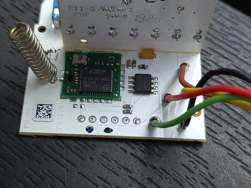

Basis print met Z-Wave:
Z-Wave IC:

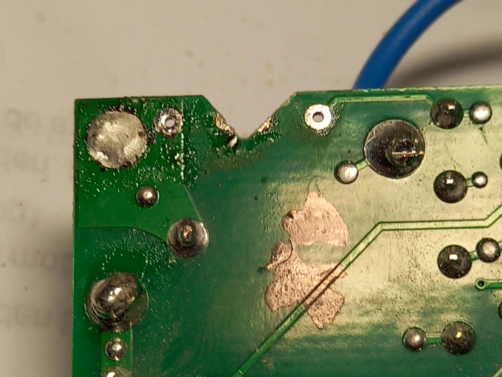

Voeding en Relais print onderzijde: (er is een spoortje doorgekrast zodat het relais niet meer werkt (werd niet gebruikt))

Het bordje met de SD3502 is de z-wave zender. zie:
https://www.silabs.com/wireless/z-wave/500-series-modules/device.zm520…
Bordje verwijderen en de TX uitlezen, kijken of er begrijpbare data uitkomt. Of anders uitpluizen.

Ik verwacht dat de CPU ook nog wel wat data terug wil ontvangen van de Z-Wave-module.
Mogelijk werkt er niets meer als ik de Z-Wave-module verwijder (ik sluit niet uit dat de CPU dan blijft wachten op een reactie van de Z-Wave-module).
Als ik in de datasheet van de Z-Wave-module kijk (ik zal wel niet goed kijken) dan zie in geen TX / RX pin.

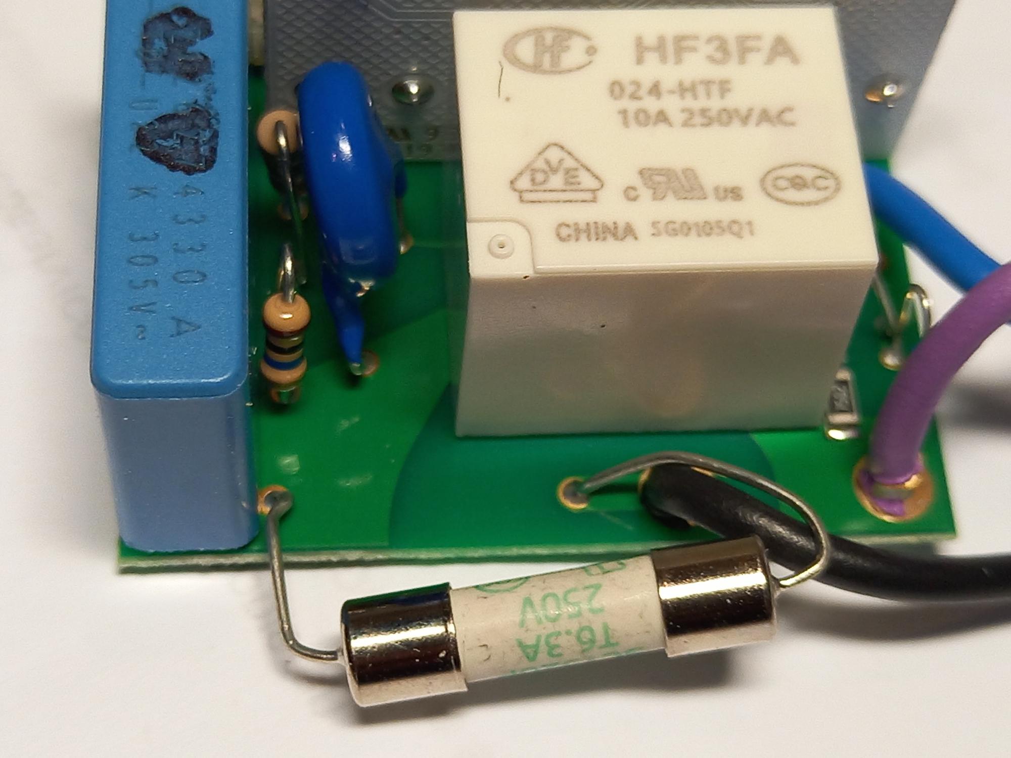

De printen gezien vanaf de andere zijde (De voeding en het Relais (er staat 21,2 volt op het relais als deze ingeschakeld is)):

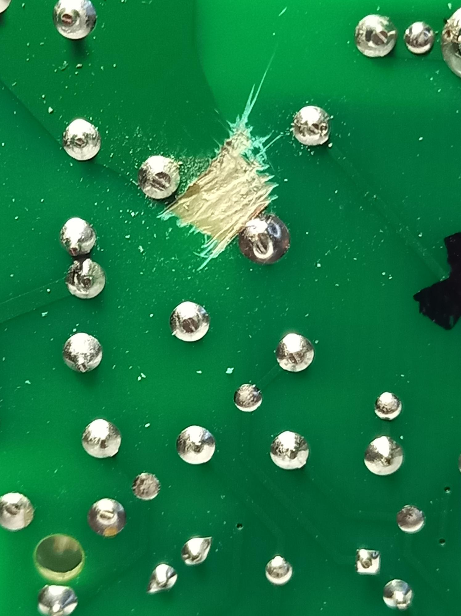

Eens even bekijken hoe ik het relais potentiaal vrij kan maken:

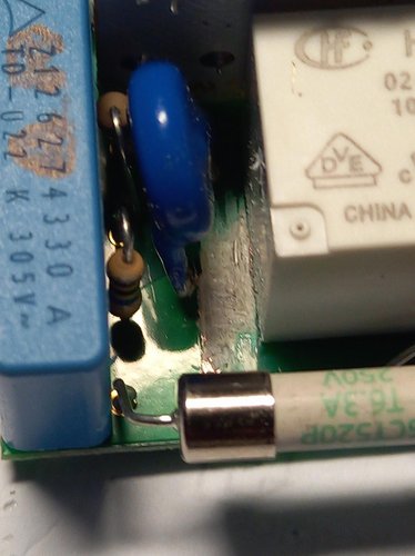

Er zit zowel aan de boven als ook aan de onderzijde een verbinding:
Door de zekering een beetje weg te buigen, kon ik bij de verbinding om deze weg te krabben:
En ook de verbinding aan de onderzijde weg gekrabt:
Ajj hier kwam ik iets tegen wat ik niet verwacht had, en weet nog steeds niet waar dit voor is.

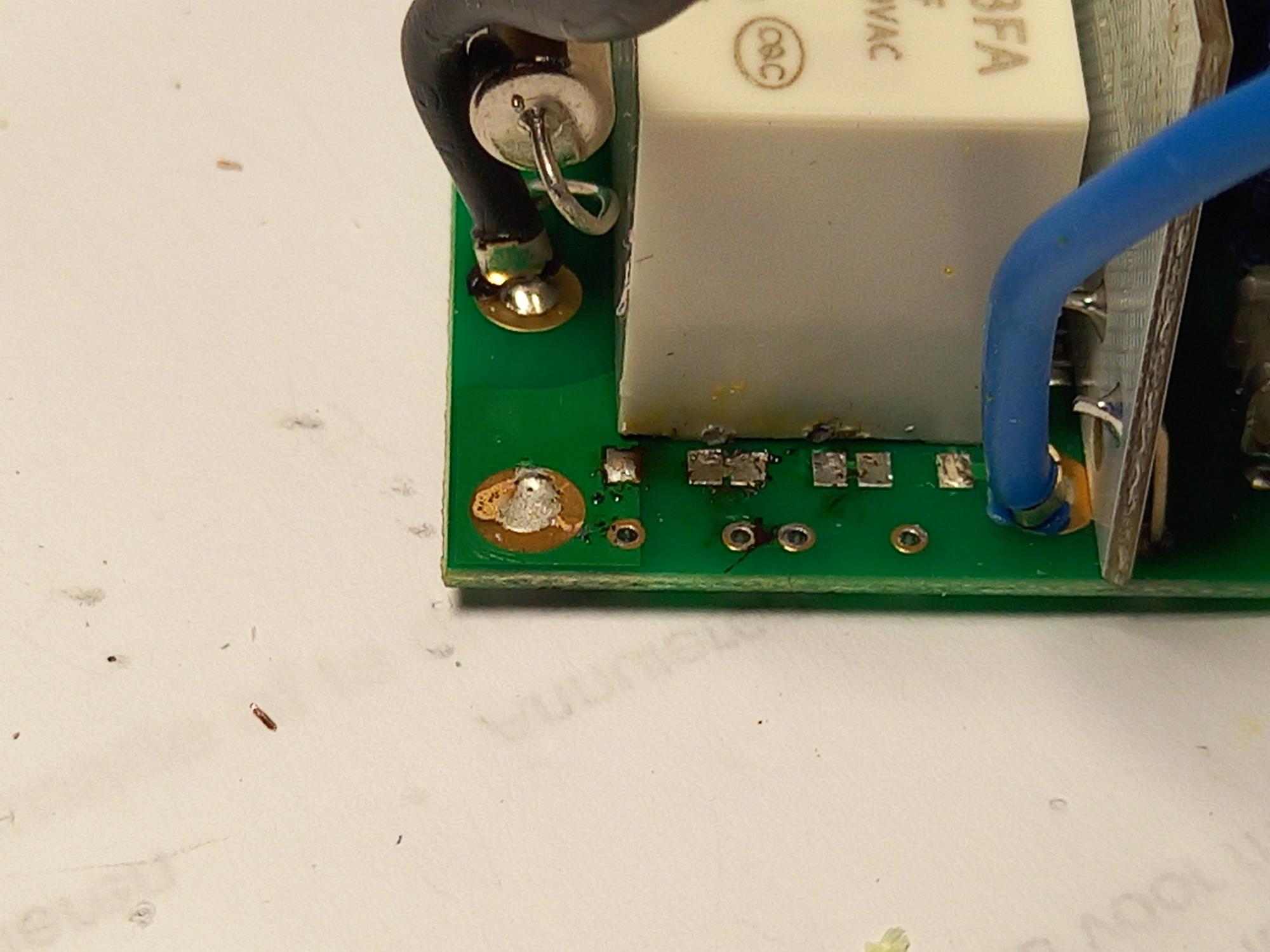

De 2 weerstanden van 2 M.Ohm en de 3 SMD weerstanden van 75 K.Ohm waren met het contact verbonden, dus heb ze verwijderd:
En heb de vrij gekomen ruimte gebruikt om een opening te maken om het draadje dat aan de onderzijde op de print gesoldeerd wordt aan de boven zijde te kunnen krijgen:

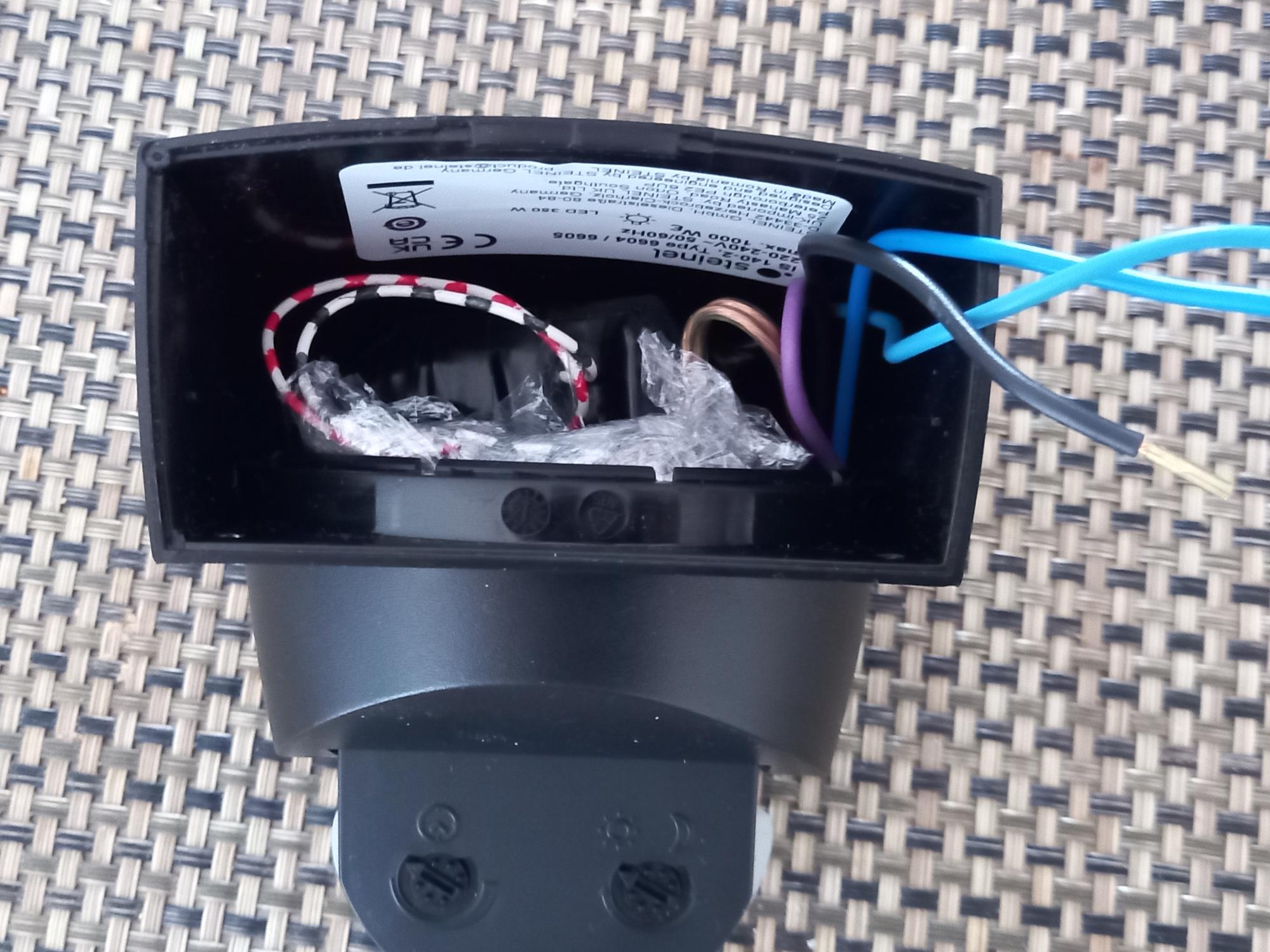

Aansluiting aan het relais contact gemaakt (de 2e aansluiting zit op de plek waar de paarse kabel zat) Met een grote druppel lijm gefixeerd (een plakbandje houdt de kabel tijdelijk op zijn plaats):

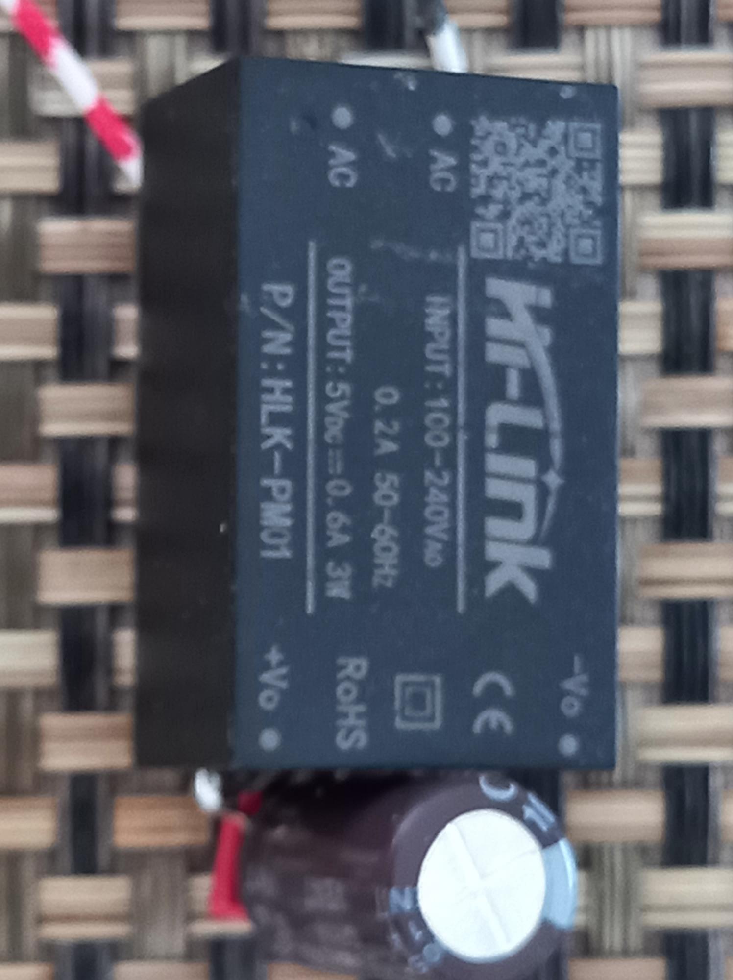

Voor de 5 volt voeding, een net aansluiting gemaakt achter de zekering (de vervallen paarse draad hiervoor hergebruikt):
De 5 volt voeding:
De 5 volt voeding voorzien van een setje Condensators:
En een Wemos d1 geprogt (als het Aan signaal goed ontvangen is door de Raspberry dan knippert de onboard Led 1x, en als het Uit signaal goed ontvangen is, knippert de Led 2x. Tevens kan ook nog een externe led aangesloten worden die gelijktijdig knippert met de Onboard Led):
Er is ruimte genoeg, dus nadat alles netjes ingepakt en geisoleerd was, alles erin kunnen plaatsen en is er nog ruimte over:
Schets van de 5 weerstanden voor de ombouw:
De 3 weerstanden van totaal 225 K.Ohm zijn blijkbaar een soort van Pulldown
En de 2 weerstanden van totaal 4 M.Ohm om de spanning te verlagen/stroom te begrenzen voor een of andere ingang.
Het werkt perfect, maar zou wel graag weten wat de bedoeling was van de 5 weerstanden.
Als het een ingang is dan zweeft deze nu, dus mogelijk kan ik deze beter aan de Nul hangen of met de 2 weerstanden aan de Fase.
En nog even de zekering van 6,3 AT vervangen door een 1 AF zekering.
Omdat er nu toch geen lamp stroom meer loopt door deze zekering lijkt 1 Amp mij meer dan voldoende.
Iedereen die mee gedacht heeft bedankt !!!
klopt idd, ook de RF sensoren van steinel hebben die weerstanden als terugkoppeling of het relaiscontact in is geschakeld. zou me ook niet verbazen dat het problemen geeft als die input geen terugkoppeling krijgt. heb er ook al meerdere open gehad, vaak de X2 alleen gaar maar ook vaak is de pir sensor zelf nogal trigger happy. heb er ook wel omgebouwd naar 12VDC, maar daar lenen andere merken en modellen zich beter voor.
