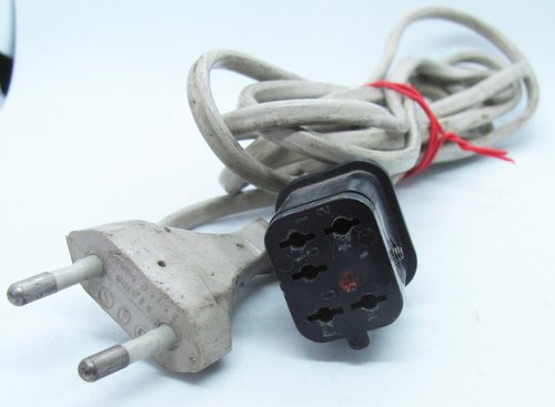

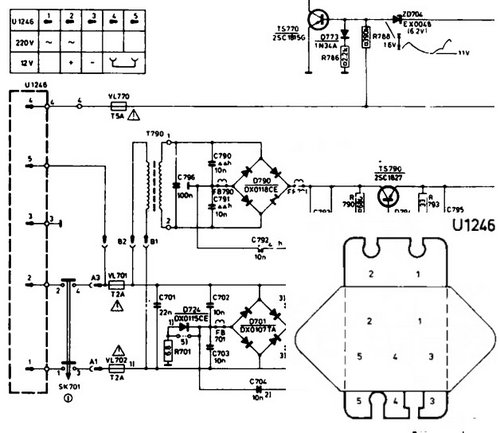

Weet iemand wat de bruine connector is op deze Philips TV en hoe de pin-indeling is?:
Er zijn 2 rijen ronde pinnen, 3 onder en 2 boven. Het toestel is voor zowel 12V als 230V, en ik denk dat dus 2 van de 5 pinnen voor 12V zijn.

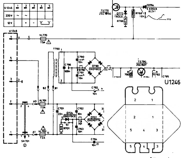

Staat in de service manual. Jij had een Franse geloof ik, maar een van de 10CX.... modellen is hetzelfde.
Overigens is dit toestel door Sharp gemaakt, er is ook een 10CX.... van Loewe, die kan anders zijn.
Op pagina 12 van de sm van de 10CX1100 staat een tekening van U1246, op pagina 14 staat hoe deze aangesloten is.
@rob: jep! In de manual die ik hier heb, ontbreekt het schema.

Op maandag 25 maart 2024 21:19:13 schreef rob040:
Volgens mij isdittum:
Dank, dus 230 kan op pin 1&2.
Nog enig idee of deze stekker een naam heeft, of is het te obscuur. Benieuwd hoe de kabel eruit zag, en of het 2 losse waren of een met splitsing.
Intern loskoppelen en met een kroonsteentje een vast eurosnoer eraan? Let ook op dat er van buiten niets tegen de 12V aansluitingen komt, je krijgt er geen schok van maar kan mogelijk wel sluiting maken.

Op maandag 25 maart 2024 23:55:25 schreef fatbeard:
Ik heb nog een bizar voedingssnoer voor een portable TVtje, ziet er zo uit:
20 x 24mm, heeft alleen 5 pennen.
Maar misschien kun je er wat mee.
Dat is heel warm, maar toch net niet. De drie pinnen lijken hier gelijke afstand te hebben, en de twee staan net iets naar binnen. Ook moet er een inkeping zitten tussen de 2 pinnen.
[Bericht gewijzigd door blanka op (11%)]
Dat is een Rus, denk ik.
Lees ik het goed dat pin 4 en 5 worden verbonden indien 12V wordt aangesloten? Ik wil eventueel nog een EIAJ connector toevoegen voor 12V. Maar wat is dan een veilige manier van aansluiten, ik neem aan dat deze met 2 stekkers kwam, en de doorlus van 4 en 5 enkel in de sigarettenstekkerkabel zat.
