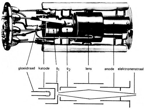

Wat bedoel je met reviseren? Kanonnen vernieuwen (uitgestorven beroep) of een "rejuvenate " rondje? (dat laatste is afbranden van de kathode met russische roulette inbegrepen.. (erop of eronder..))

Mwah, mwah. Een uitgeputte beeldbuis is een uitgeputte beeldbuis. Met een regenerator kan je er nog een paar honderd of paar duizend uur extra uitpersen, maar uiteindelijk moet toch het elektronenkanon en bij inbranding de fosfor vervangen worden.
Ik zou regenereren ook geen revisie noemen. Onder revisie versta ik het plaatsen van een gloednieuw elektronenkanon. En op de hele wereld bestaan daar nog één of twee productielijnen voor, die allebei ergens 'koud' opgeslagen zijn voor als er ooit een consortium van ambitieuze hobbyisten de boel weer op gaat starten a la Polaroid.

Ja en nee.
Het loont in sommige gevallen zonder meer om de kathodes opnieuw te activeren en dan kunnen ze soms nog best weer een tijd mee. Dit wordt bij nieuwe buizen in de fabriek al gedaan en als de buis lang stil heeft gestaan of op een relatief lage straalstroom bedreven is, kun je dat gewoon opnieuw doen. Dit is een "zachte" manier van regenereren waarbij je de gloeidraad een paar minuten op overspanning laat gloeien. 8V ofzo, misschien even kort 12V als hij al opgewarmd is.

Bij mijn weten waren er twee oorzaken voor afnemende emissie. Een was productie van elektronen door de kathode. Die andere was ophoping van fysiek 'vuil' in en rond de gaatjes in de whenelt. Bij de latere buizen was die ophoping zelfs dermate dat het de whenelt gewoon verbond met kathode of G2 die er wat dichter op zat. Het regenereren bestond in het tweede geval uit het wegbranden van dat vuil tussen kathode-whenelt-G2 rooster. Die zag je dan in de buis wegbranden met kleine blauwe of witte vonkjes. Als het mis ging dan brandde je de gaatjes juist dicht i.p.v. open.
Dat 'vuil' was dan weer afkomstig uit de emissie verhogende laag die op de kathode zat. Daarvan is later de chemische samenstelling gewijzigd in een goedje dat veel meer vuil uitstoot had. Daardoor gingen nieuwere buizen veel korter mee. Iets van rond de 6 jaar tegenover 20 jaar van de oudere modellen in K7, 8 en 9.
