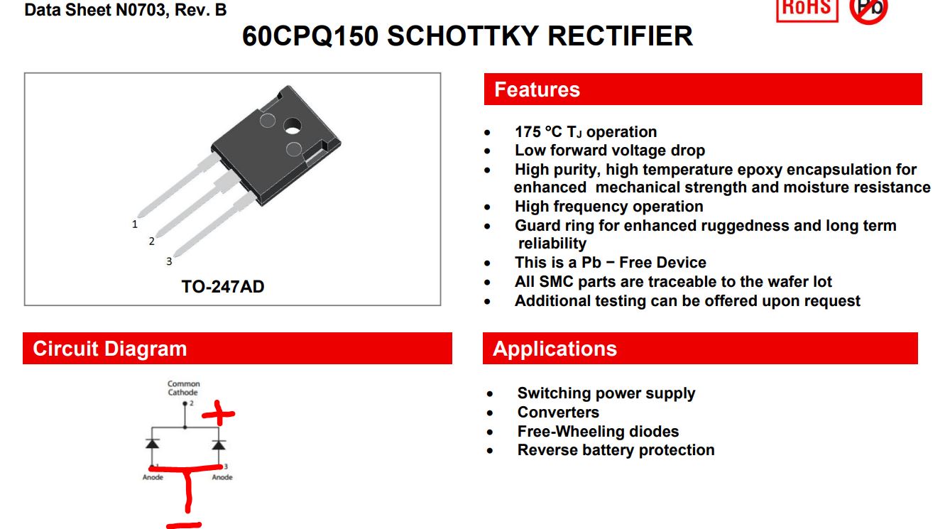

Ik zie vaak een shotkey diode 60CPQ150 als protectie op een ingang/uitgang van een bi-directionele 80V voeding zitten, direct over de + en - DC ingang/uitgang naast wat capaciteiten die ook parallel staan direct over de + en de -.
Is dit alleen ter bescherming van ompoling?
Bij ompoling gaat alle stroom door de diode...?
Of is dit ook om alle EMC vervuiling op te eten / kort te sluiten via deze diode? Gaat deze daar niet snel van stuk dan?
Zie bijlage.
Ja, en ja...
Nee, want het is uiteraard de bedoeling dat de voeding zichzelf uitschakelt bij sluiting.
Als je een flinke accu 'verkeerd om" aansluit op de voeding dan zal de 60CPQ150 wel eens het loodje kunnen leggen...
Meestal ontstaat er sluiting in de diode maar bij een zeer hoge stroom (als de bekabeling dik genoeg is) kan de diode ook helemaal uit elkaar spatten, er is dan niets meer over dus ook geen sluiting.

Er zou een serie zekering in moeten zitten als hij anti parallel aangesloten is, wat ik wel verwacht en op tekening ziet, schotkey dioden kunnen een kortstondige hoge stroom verdragen.
