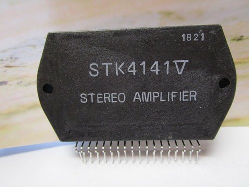

Na het slopen van een oude receiver heb ik een STK4141V (met een koelblok en een klein stukje schakeling) over:
De versterker werkte, maar had een hoop andere issues waardoor ik hem niet wilde restaureren. Nu weet ik dat er nogal veel van die hybride modules waren die ongetwijfeld nogal verschillen in begerenswaardigheid en vroeg me af of daarvan een overzicht bekend was met een vage indicatie hoe ze van elkaar verschillen. Heeft iemand eens zoiets gezien?
Dit is een wat uitgebreidere type, specs zijn redelijk maar geen idee hoe het in de praktijk uitpakt.

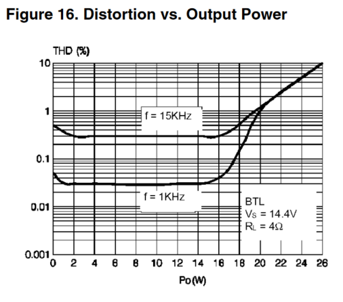

Wat betreft die specificaties had ik misschien ander vergelijkingsmateriaal moeten zoeken, die TDA7379 is een brugversterker voor auto's en is gespecificeerd op 14,4V, waarmee je sowieso clipt over de 26W@4Ω. De datasheets van ST zijn met vermogen op 10% en typische waarden voor THD op andere vermogens ook wat meer marketing dan de Japanse, waardoor een directe vergelijking lastig wordt. Het is in mijn beleving echter niet ongebruikelijk om het maximale vermogen op 10% THD weer te geven, boven het kantelpunt schiet de THD toch de lucht in.
Om te tonen dat de vervorming niet enorm verschilt kunnen we eens kijken naar de datasheet van de TDA7375V (de TDA7379 heeft alleen een minimale 'preliminary' datasheet) dan zie je dat de typische vervorming op 1kHz tot een Watt of 16 <0,04% bedraagt:

Het probleem van die modules is dat de opdruk, zelfs origineel al erg discutabel is. Als ik de fabrikant zou ik er toch wel iets beters op gedrukt hebben. Zelf originele modules lijken kwa opdruk al fake.
De opdruk bij hun lijkt wel origineel (vooral die V met bovenliggende doorgetroken streep), de code rechtsboven is denk ik NIET WWYY. Dus uit 2021? Lijkt me raar en veel te jong.
De defecte van mij heeft 5516 dus die 55 is niet de week code. Op ebay heb ik er een paar gezien waar er een normale V achter staat, lijkt fake.

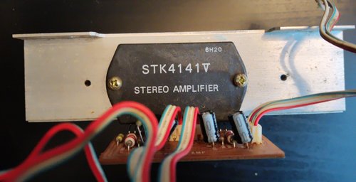

Die hierboven van Kruimel lijkt ook een originele (zie je aan die V), code 6H20.
Gevonden! Hij lag nog op de plank. De code is inderdaad 6H20, en deze is zeker weten niet van 2020...
Ik vind het er ook fake uitzien, bijv. die rare m in het woord amplifier.
