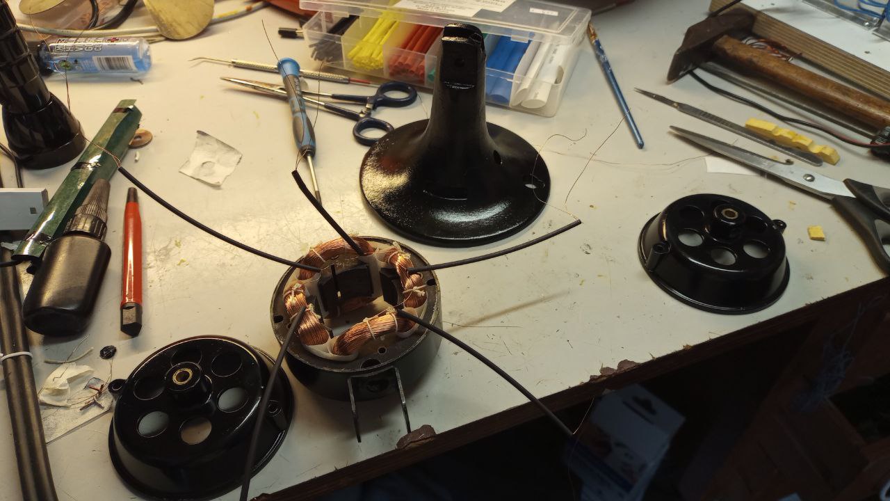

Ik heb een antieke ventilator waarvan de motorwikkelingen bijna doorgebrand waren. De ventilator werkte nog maar werd erg heet en zakte in toerental naarmate hij langer aanstond.
Hij heeft een spleetpoolmotor met 4 spoelen die allemaal in serie staan. Ze zijn 4x 750 windingen van 0,22mm draad.
Tijdens het verwijderen van de windingen heb ik geprobeerd zo zorgvuldig mogelijk alles te noteren, maar uiteindelijk werd het toch een kluwen draad waarbij ik de wikkelrichting niet meer goed kon zien.
Als ik de nieuwe spoelen er in stop, wil ik dat het in 1x goed is - want iedere keer dat ik ze er in moet proberen te krijgen, is het weer een risico op isolatieschade. Daarom heb ik bij wijze van test even 3 slagen dik draad voor laagspanning op het blikpakket gelegd.
(opmerking: hier zit de rotor er 'achterstevoren' in, dat had geen invloed op de werking behalve dat ie verkeerdom draait geloof ik. Alles is verder symmetrisch en als ie onverhoopt verkeerdom draait, kan je simpelweg de rotor andersom plaatsen en de waaier op de 'achterkant' plaatsen)
De afdekplaatjes voor die 'kortsluitringen' zitten er nu half ingetikt omdat ze er niet zo makkelijk uit te krijgen zijn. Maakt dat uit? Hebben die een magnetische functie?

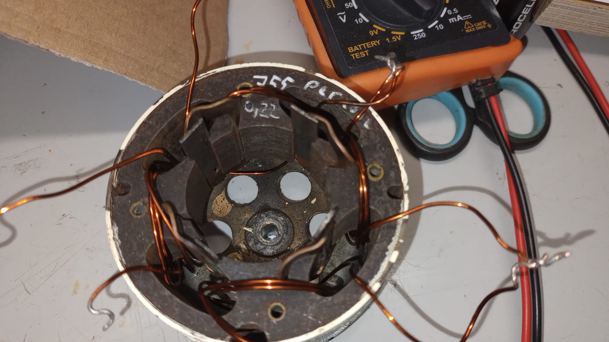

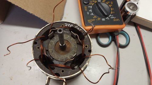

Ik kom er echter alsnog niet uit hoe om deze gewikkeld moeten worden. Bij de ene laagspanningstest die ik doe, gebeurt er in het geheel niets. Bij een andere test wordt de rotor sterk aangetrokken door de stator en slaat ie gewoon helemaal vast.
Wie kan mij vertellen - of nog beter, schetsen - in welke richting ik de spoelen moet plaatsen? De spoelen die ik heb gemaakt zijn allemaal identiek.
Donkere spoel is één van de originele spoelen, de ander zijn nieuw. Lijken ietsje groter, maar zijn wat minder 'strak' in vorm gebracht dan de originele.

Deze tekening is beter
Aangesloten volgens die tekening - werkt nu op laagspanning!
Met die 2 a 3 slagen dik draad gaat er wel een goeie 15 ampere door :+ maar hij draait.
Ik zal nu beginnen met het in de sleuven frotten van de gewikkelde spoelen, en het aanbrengen van de isolatie. Bedankt!

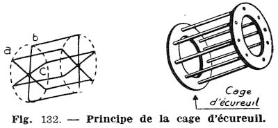

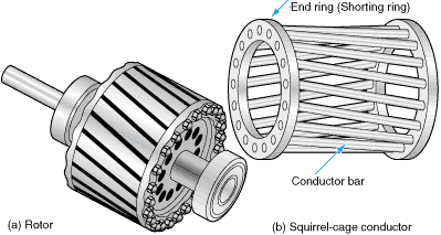

Voor zover ik het begrijp heeft ook de rotor een soort interne kortsluitwikkeling. De kortsluitwikkeling in de stator/blikpakket zou dienen om de magnetische energie op de rotor over te dragen.
http://idemdito.org/files/el/20/0a.gif
http://idemdito.org/files/el/20/squirrel.gif
https://audio-creative.nl/wp-content/uploads/Lenco-B51-motor-revisie-1_thumb.jpg
Het principe is simpel, de draairichting wordt bepaald door de positie van de kortsluitringen. Van het niet kortgesloten pooldeel naar het kortgesloten pooldeel. In de tekening van je bericht om 15:05 dus rechtsom.
De wikkelingen op de vier polen moeten allemaal dezelfde richting hebben. Of je met de klok mee of tegen de klok in wikkelt maakt geen verschil, als ze maar allemaal hetzelfde zijn.
De tekening zoals in de post van MGP op 01-04-24 om 15:37:52 is correct.
Hierdoor krijg je een vier polige wikkeling.
De uiteindelijke draaizin kan je nog wijzigen door het blikpakket om te draaien bij montage van de motor.

Spoelen op hun plek. Ik moet alleen de richting opnieuw bepalen en mogelijk de bedrading weer omwisselen omdat ik werd afgeleid (ongelukje op straat) tijdens het plaatsen...
Ze gingen er moeiteloos in. Uitlopers nog lang gelaten voor als ik nog wat dingen moet aanpassen.
De primer heeft op een paar plekken helaas niet goed aan het aluminium gehecht waardoor er wel heel makkelijk plekjes afbladderen. Mogelijk moet ik de 'schalen' nog eens opnieuw lakken dus.
En nu moet ik weer wachten tot morgen. M'n kaptontape ligt op het werk, en ik ben vergeten dat de kortsluitringen ook voor de helft geisoleerd moeten zijn, omdat ze tegen de zijkanten van de spoelen aan liggen. Vertrouwen op alleen de lakdraad z'n isolatie is niet genoeg.

Wat bedoel je met bedrading omwisselen? Als de polen allemaal in dezelfde richting gewikkeld zijn, dan zal het werken. En als de draairichting fout is, dan moet je het complete statorpakket andersom in de behuizing leggen.
Het statorpakket kan naar wens omgekeerd worden, dat is geen probleem. Dat past er gewoon achterstevoren in, met als enige verschil dat het typeplaatje dan vanaf de voorkant in plaats van vanaf de achterkant leesbaar is.
Ik ben afgegaan op deze afbeelding m.b.t. aansluiting:
https://www.electricalvolt.com/wp-content/uploads/2022/08/4-pole-shaded-pole-induction-motor1.jpg
Die zou goed zijn volgens een paar commentaren hierboven. Als je de draad volgt lijkt het alsof ie de ene keer de ene kant om draait, en de andere keer weer andersom. Iedere spoel opzich, gezien vanaf de 'buitenkant' is hetzelfde.
