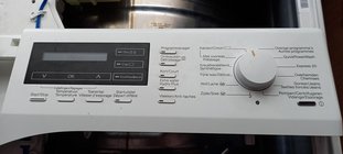

Beste,
na een succesvole was, daarna wasmachine niet meer aan te krijgen. Beide printplaten (ELP270 en printplaat bediening met display) bekeken en niet direct iets speciaals gezien/geroken (nog niets uitgemeten).

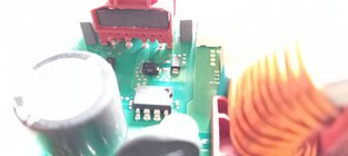

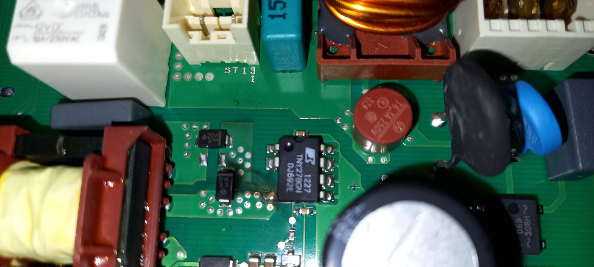

Printplaat eens gedemonteerd en TNY278GN is kapot (zie foto's). Enkel deze te vervangn of ook de RK33?
Enkel de TNY is voldoende, meet de RK gewoon na maar wellicht nog OK. Mogelijk dat er een zekering of weerstand nog defect is.. Nog niet vaak met deze modules meegemaakt!
