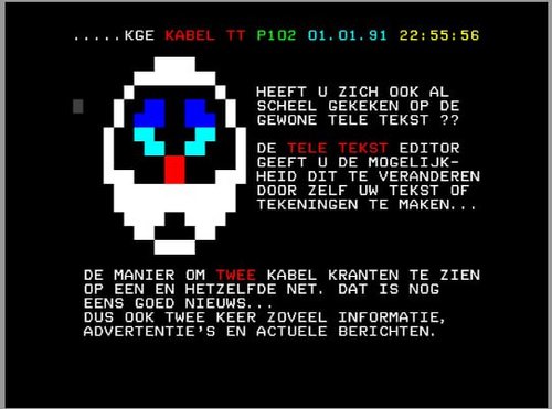

Even een kleine 'proof of concept' met een gemodificeerde library van fabGL (Arduino) op een ESP32.
Vooralsnog alleen een teletekst header aan de praat maar het lijkt er op dat een ESP32 wel de juiste dotclock kan maken.
Signaal komt rechtstreeks uit pin D25 van de ESP zonder verdere hardware en gaat de SCART aansluiting in van de Grundig LCD TV.

Ik heb een ESP32-Dev module gebruikt met een ESP32WROOM.
De code is nog wat ruw: ik moet het begin van de teletekst beeldlijn nog wat naar links zien te krijgen (12 usec na de sync) want ik overschrijf blijkbaar nog wat van de andere beeldlijnen.
De libraries tegenwoordig zijn echter zo complex en laag op laag op laag dat ik het een wonder vind dat de compiler en zo'n processortje er wijs uit kunnen worden..
Ik heb wat code toegevoegd o.a. in het bestand cvbsgenerator.cpp in de map Arduino/libraries/FabGL/src/devdrivers. Het graven in C++ source code (zeker van iemand anders) is echter geen pretje
Kristal is inderdaad niet nodig, de ESP32 hebben een PLL die je kunt programmeren en een tweekanaals 8 bit DAC die het blijkbaar nog bij kan houden ook
Ik ga er nog even mee verder en zet het dan op github. Moet even een nette 'fork' maken van de fabGL lib.

Na veel gepruts is het een beetje bruikbaar, code is absoluut nog niet netjes en de paginaopbouw gaat nog traag.
Ik heb een zip filetje gemaakt met daarin de generator code en de (complete) gemodificeerde library. Het is alleen wel 127 MB groot daardoor. Wanneer je de fabGL library al hebt kan ik ook alleen de aangepaste source en include files sturen.
Als je er wat mee wilt proberen stuur maar een PM.

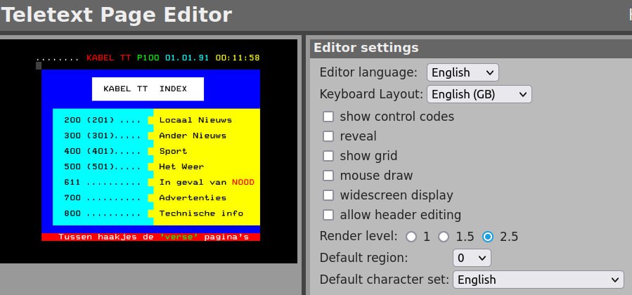

Er zijn online teletext editors te vinden o.a.
https://zxnet.co.uk/teletext/editor/
