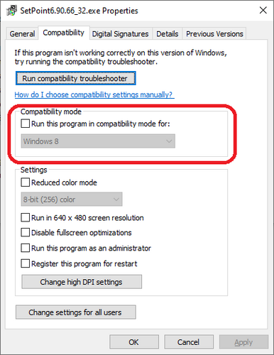

Beste allemaal,
Ik heb een diy k150 en die heeft altijd goed zn werk gedaan. Nu heb ik een andere laptop met windows 11, omdat de oude laptop kapot is. Deze herkent de usb naar com convertor wel (PL2303HXA), maar als ik het programma voor de k150 (Microbrn) start moet ik de com poort instellen maar word steeds niet herkent. terwijl de convertor wel herkent wordt bij apparaatbeheer (com3). Wie herkent dit probleem en weet de oplossing.
alvast bedankt,
groeten Jan
Deze doet het op Windows 11 maar is niet echt lekker stabiel.
Toch regelmatig een blue(green) screen.
Vandaar dat als ik de keuze heb ik overstap naar FTDI chips. Zelfs de "neppe Chinese" zijn stabieler dan de PL2303 (drivers).
denk dat ik dan maar een ander programer koop aangezien deze op de print zit.
