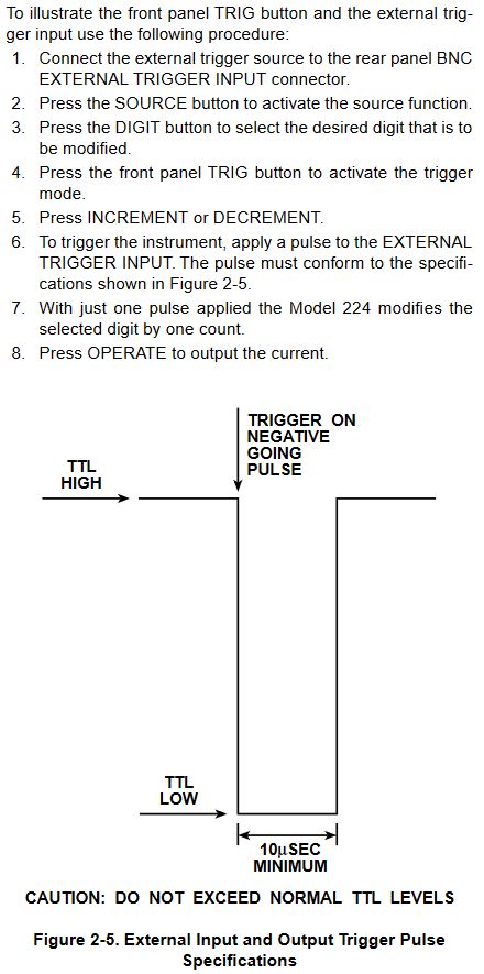

Ik heb een Keithley 224 current source staan.
Deze wil ik een stroompuls laten maken van 25mA gedurende 50us.
Ik heb de manual gelezen, maar ik krijg het niet voor elkaar.
Ik heb aan de achterzijde de TRIG ingang aangesloten op een functiegenerator die een TTL signaal maakt. Dit signaal staat ook op de scope, en is keurig een blokpuls tussen de 0 en 5V.
Ik krijg dus continu 25mA uit de Keitley, maar het triggeren lijkt dus niet te werken.
Het rode ledje boven de TRIG knop brandt wel.
Heeft er iemand ervaring met deze unit?
Hi hobby-ist,
Volgens de datasheet kan die apparaat helemaal niet van deze snelle pulsen leveren.
Dat geeft volgens mij deze gegevens uit de datasheet aan:
Range of Dwell Times: 50ms to 999.9s
Accuracy of Dwell Times: ±(0.05% + 20µs)
Zoals ik het kan inschatten, is dit meetinstrument niet geschikt voor deze snelle pulsen die je wilt hebben.
(ook al stuur je het correct aan via TTL)

Dat is hoe nauwkeurig in de tijd de processor / elektronica de puls kan neerzetten. Voor de flank moet je zoeken naar de rise time of bandwidth. Die ik helaas zo niet terugvond in de manual. Alleen de bandwidth van de noise maar dat zegt niks.

Zoals @blackdog aangeeft dit gaat niet met 224, is redelijk oude techniek sterker dit gaat met de 2240 die ik heb ook niet min 2 ms.
Er is altijd een verschil tussen trigger puls en poort tijd de elektronica er tussen heeft vertraging, voor jou instrument (ik heb hem niet meer)
is de trigger puls min 50 µs en de gate tijd min 50 ms
Probeer eerst met de hand stel je stroom laag in 0,0000 en dan hoog 25 mA en de snelste tijd 50 ms dan zie je de puls op de snelste manier.
Dan kan je de externe triggering gebruiken maar.... omdat het jou wens is om een puls van 50 µs is de laste excisie waarschijnlijk overbodig
Ik maak ook een snelle puls die kan ook niet uit de 2240 komen dus gebruik ik een externe schakelaar.
Dit zou een mogelijkheid voor je zijn de 224 als spanningbron en de stroom generator met trigger versterker zelf,
in elkaar zetten....
Henk.
electron920
Ha hobby-ist,
Je kunt zoals ik omschrijf zelf even testen maar jou gewenste snelheid gaat niet lukken.
Wel kan je een externe trigger/schakelaar maken om je puls te maken.
Henk.
