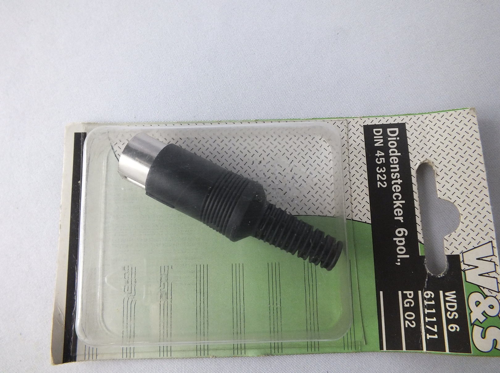

Je zou een nieuwe kabel kunnen maken met 2 van onderstaande pluggen.
6 polig kabeltje er tussen.

En als je voor mooi gaat: twee 6 polige DIN pluggen en een krulkabel van eBay of Ali. Dan lijkt het net echt.

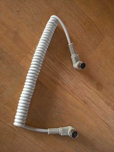

Is het nog gelukt? Je kunt ook de 2 DIN sockets vervangen door mini-DIN, en dan een PS/2 krulkabel gebruiken, die zijn er met al mooi aangegoten grijze plugjes.

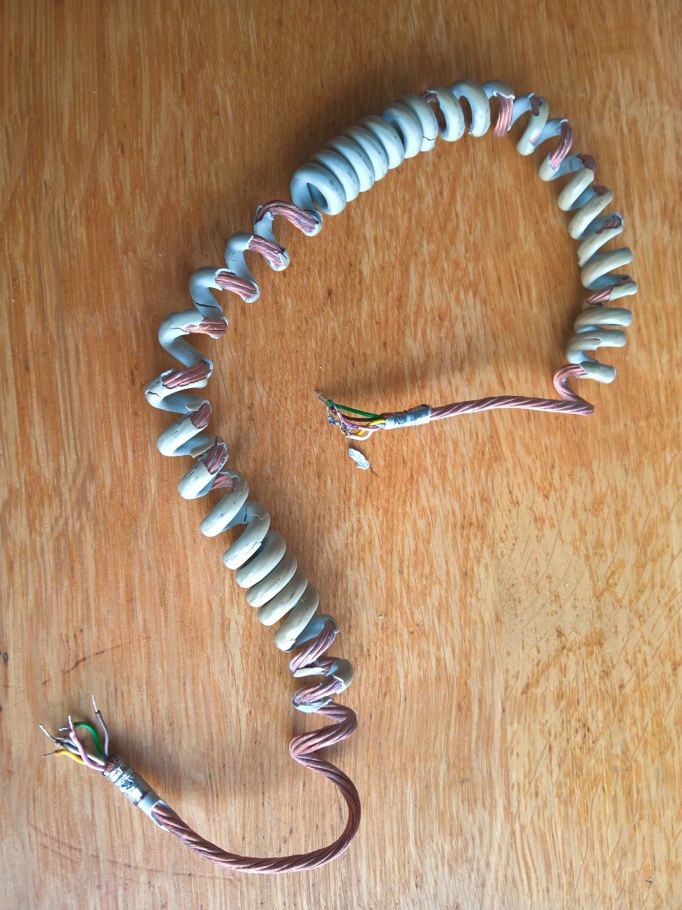

Originele snoer verpulvert en ziet er na 40 jaar zo uit.
Zo ziet het eruit als je een PS2 verlengsnoer gebruikt met de originele haakse pluggen. Als nieuw! Zelfs het aantal draaiingen is identiek. Het is even prutsen maar dan ziet er weer helemaal origineel uit.
