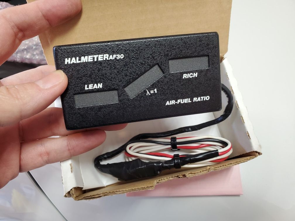

hallo mensen,
om mijn lpg mixer goed af te stellen heb ik een AFR meter op de kop getikt
De Halmeter AF-30
daarbij zoek ik nog een lambda sonde.
moet dat een smal of breedband type zijn?
de vorige gebruiker had er een 3-draads sonde aangesloten, maar die sonde is helaas zoek.
welke sonde kan ik gebruiken en hoe sluit ik die aan?
de Halmeter heeft 3 draden: rood 12 volt
wit: signaal
bruin: massa
alvst bedankt.

Hier hoort een smalband sensor bij.
Bijvoorbeeld deze
https://www.winparts.nl/uitlaatsysteem/lambdasonde/c1627/lambdasonde/p…
Dit is een 4 draads sensor.
De grijze draad samen met 1 van de witte en de bruine van het kastje aan de massa verbinden. De andere witte gaat samen met de rode aan de plus 12v
De zwarte van de sensor gaat dan aan de witte van de meter.

Ik heb 2 opmerkingen. Ik denk dat je een breedbandsensor (+ een ander kastje) nodig hebt. Lambda voor LPG is 15,6 en voor benzine 14,7 Een narrowband sensor heeft een hele steile curve rond 14,7 en kan de 15,6 niet goed meten.
Hier wat text: A regular O2 sensor can't show anything other than rich and lean.
They just switch from close to 0v to near 1v depending on presence of
oxygen in exhaust. The led meters sold for these are showing not A/F
ratio from voltage output but just the average voltage, if it's at 1v
for the same time as it's at 0v the meter sees 0.5v average and shows
A/F14.7. For LPG the average voltage is still 0.5v but now the A/F
ratio is 15.6. It can't be used for mixture mapping. de bron: https://uk.rec.cars.fuel.lpg.narkive.com/jQYZzvjz/lpg-and-lambda-senso…
Ik heb zelf een breedbandsensor gebruikt om de ECU te mappen.
bedankt voor jullie antwoorden.
uiteraard is een breedband afr meter beter, maar die is vele malen duurder
en mijn motor heeft geen ecu, is een ouderwetse stoterstangen V8 zonder computer ellende.
als ik kan zien of mijn motor rijk of arm brandt is voor mij voldoende.

Houd er wel rekening mee dat een rijk mengsel bij een LPG motor leidt tot oververhitting. Dit in tegenstelling tot een benzine-motor, waar een arm mengsel lijdt tot oververhitting.

ik begrijp niet hoe je erbij komt dat bij lpg bedrijf een te rijk mengsel tot oververhitting leidt in tegenstelling tot benzine bedrijf.
een juiste verbranding is te zien aan de kleur van de bougie, te arm is wit, en te rijk is zwart, dat is bij beide brandstoffen idem.
