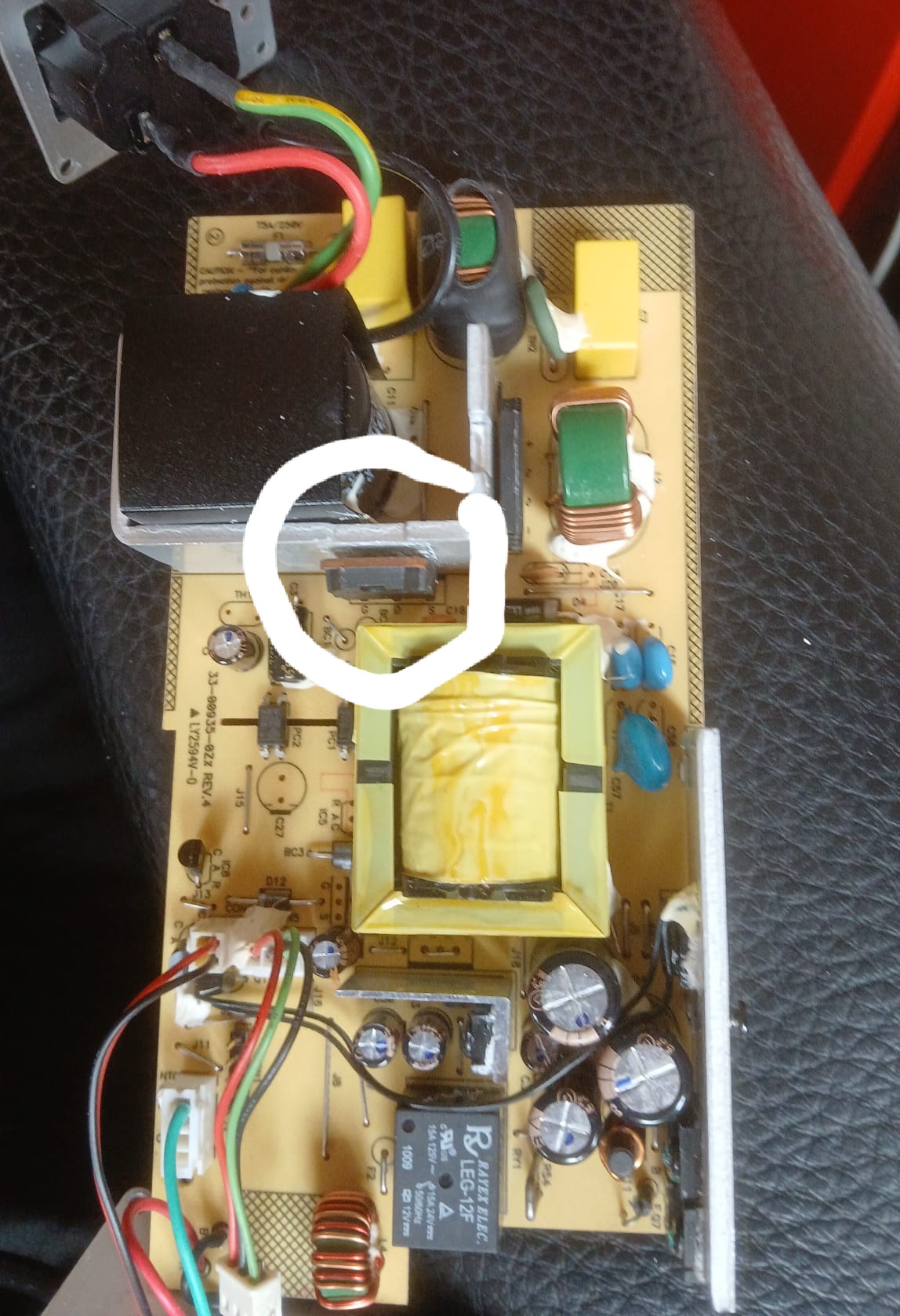

Foto is van een Multycycle 24 volt lader.
Groen lampje knippert bij aansluiten en blijft knipperen.
Op de 3 polige accustekker meet ik niks.
Op de print is geen zichtbare schade te zien.
In het cirkeltje op de foto zit een component wat met een hoesje eromheen tegen de koelplaat is geklemd. Lijkt mij iets om bij te warm worden het laden uitschakelt.
Het heeft 3 pennen waarvan de middelste nergens heen gaat.
Meten op de 2 buitenste geeft geen geluidsignaal en weerstand meten is geen reactie op de multimeter.
De vraag is of dit component mogelijk de boosdoener kan zijn en zoja het tijdelijk overbrugt kan worden om de lader kort te testen.
Vanwege de plek kan ik niet zien wat er op dat componentstaat
Patrick de Zeester
Afgaande op de letters G D S bij de pinnen van de het omcirkelde component gok ik dat het een MOSFET is en geen temperatuurbeveiliging. Als je die overbrugt verwacht ik dat er nog veel meer kapot gaat.
Ok, dacht omdat er een soort zakje omheen zit het niet iets was wat gekoeld moet worden maar wel meten. Mis gedacht dus.
dat is de schakelfet die de transfo pulserend gaat aansturen. is de uitggangsspanning te laag, zal die wat sneller schakelen, is de spanning te hoog, gaat die trager.
doorverbinden werkt dus niet, want dan kan de transfo niks doen.
is het geen lader die een 'accuspanning' op de uitgang moet zien voor die wil aanschakelen? want ik zie onderaan een bruin blokje dat een relais is
Dat zakje niet vergeten terug te zetten anders kun je een dikke kortsluiting krijgen als die mosfet het koelprofiel raakt.

Er zit een relais op je lader, dus zal je inderdaad niks meten los op de uitgang. Die relais schakelt pas in als er een accu op aangesloten wordt en kan worden gedetecteerd.

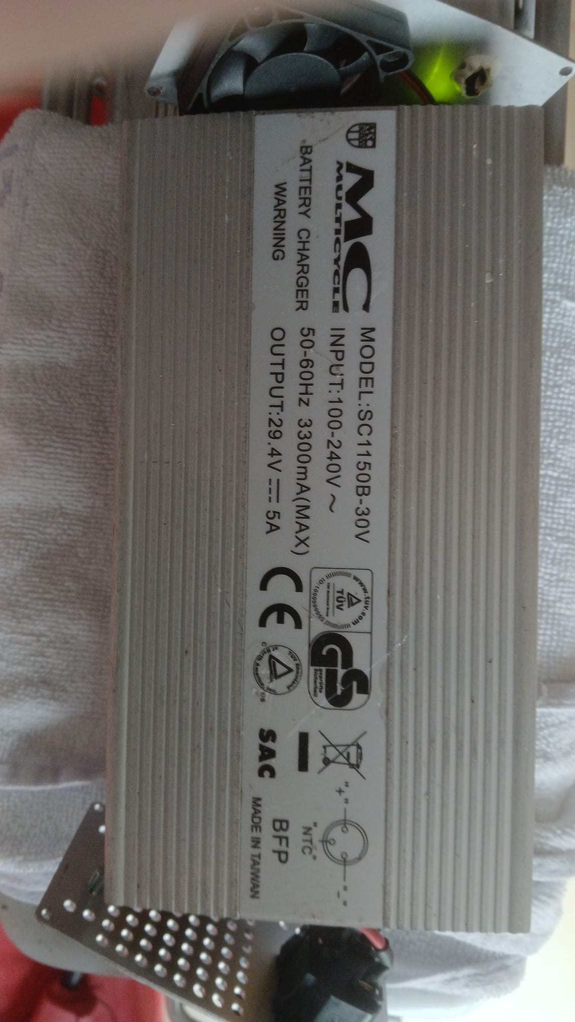

Geen idee wat voor accu het is. Sleutel is namelijk kwijt en accu kan er (nog) niet uit. Mogelijk geeft de foto van de lader duidelijkheid.

Onderstaande is wat ik over de lader kan vinden.
MCU lithium-ion batterij oplader van Intelligent 2 stadium verschillende modus
Het is een li-ion lader.
