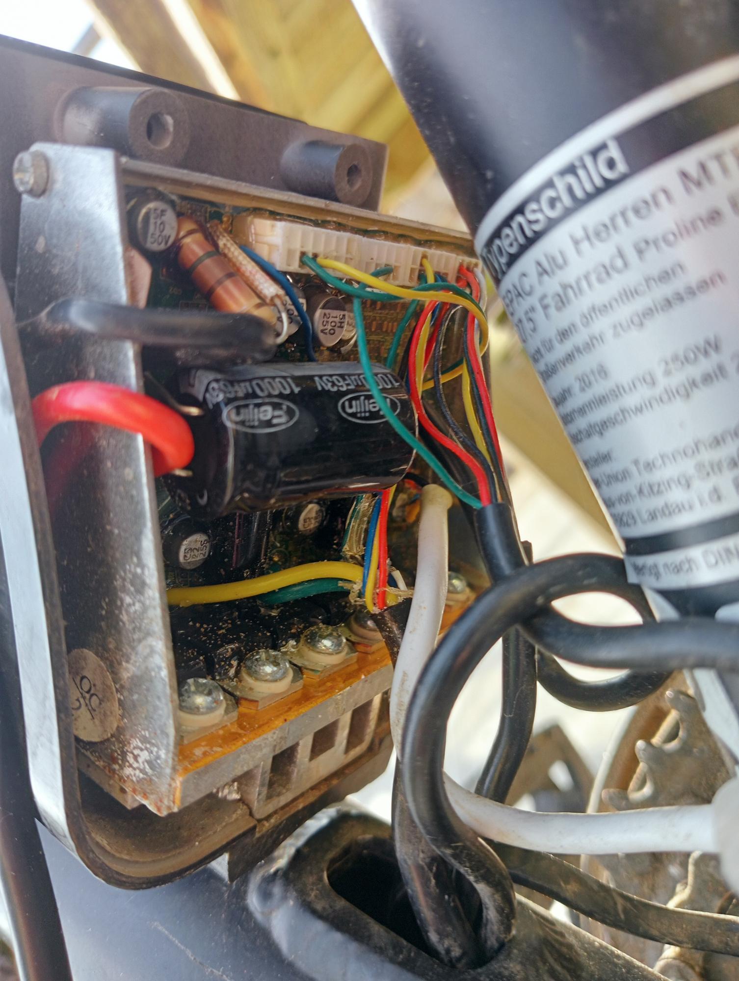

Beste,
Ik heb problemen met een ebike die ik gekregen heb. 48v, 350w. Er zijn problemen met de trapsensor. Ik heb een gashendel gekocht en wil de motor aandrijven met de gashendel, zonder de trapondersteuning nog te gebruiken.
Ik heb de kabel vd trapsensor vrij gemaakt en de draden bloot gelegd. Er zijn vier draden: rood, groen, zwart en geel.
De gashendel heeft drie draden rood, groen en zwart. (daarnaast heeft de gashendel nog twee draden, maar die zijn m.i. voor de aansluiting van een externe controller.
Wanneer ik de draden van de voormalige trapsensor verbind met de gashendel, m.n. rood met rood, zwart met zawrt en groen met groen, en geel niet verbonden, gebeurt er niets. Wanneer ik de gele kabel van de trapsensor met een van de draden van de gashendel verbind gebeurt er evenmin iets. MAAR: Wanneer ik de gele draad over de groene of zwarte draden wrijf (of beter, er snel tegen tik, maw zeer korte impulscontacten maak) begint het wiel te draaien. Ik begrijp dit alsof ik door het wrijven met de gele draad tegen een andere draad, gelijkaardige impulsen creer als de trapsensor wanneer je op de pedalen duwt. begrijp ik dit goed?
Mijn vraag is: wat moet ik doen om de motor louter door de gashendel te kunnen aansturen?
Ik zou jullie heel dankbaar zijn mocht iemand mij hiermee kunnen helpen!!
beste grtn, Dries
btw, Display en kilometerteller werken normaal.

dat is dus normaal gedrag, de trapsensor geeft pulsen van 4V als er getrapt wordt.
een gashendel geeft tussen 1V en 4V een vast analoog signaal afhankelijk hoeveel gas je geeft.
beide kan je niet aan elkaar koppelen, tenzij je één of ander apparaat ontwerpt die van
1-4V analoog input aanvaard en dan aan de uitgang pulsen geef

sommige controllers van fietsen hebben nog een extra draad waar een gashendel optioneel bij kon. ook een driepinnige connector, daar zou het kunnen dat het wel werkt (als de gashendel in software niet is uitgeschakelt
nog een optie: controller eruit en een vrije controller met gashendel erin

Als de kleurtjes hetzelfde zijn, kun je net alsnog niet zomaar op elkaar aansluiten en verwachten dat het werkt. Waarschijnlijk heb je niets stuk gemaakt, maar dat is vooral geluk geweest.
Waarom denk je dat de trapsensor stuk was? Er zijn talloze mogelijke oorzaken waarom de ondersteuning weg kan vallen.

die trapsensor hangt onderaan de pedalen, open en bloot, in weer en wind, met rondvliegende keitjes en olie van de ketting.
eerste dat ik test als een fiets niks doet, is de trapsensor loskoppelen en een losse eraan met een magneet in mijn hand.
denk dat ik al een 6-7 trapsensoren heb vervangen (op 30fietsen), die gaan best veel kapot.
ook iemand gehad die zei dat de fiets na 10km uitviel en vooral op 'slechte' wegen. ik dacht direct aan slechte accu of slecht contact.
dus de ene na de andere kasseibaan genomen en na 7km ondersteuning uit. ledje knipperde NIET meer aan de trapsensor. vervangen en zeker 3-4 testritten gedaan van 30km, viel niet meer uit.
