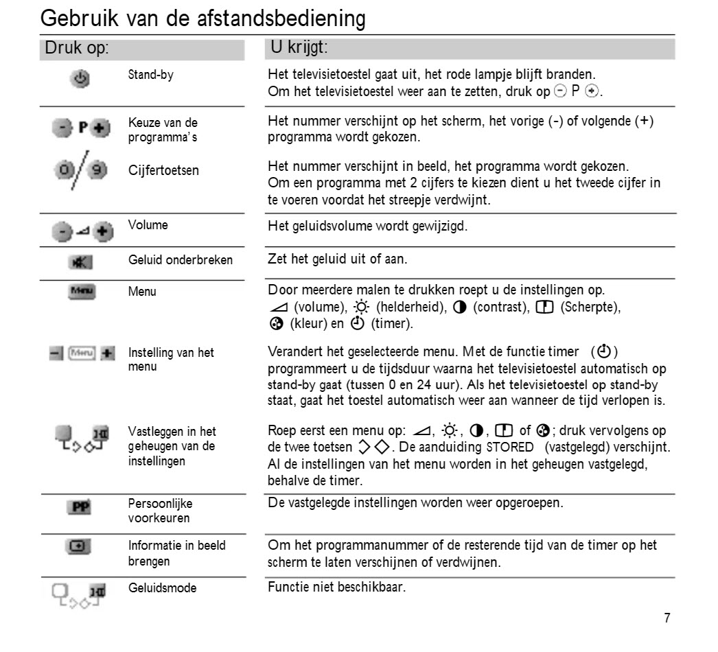

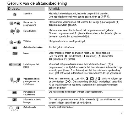

Een 1.6? Dat staat volgens mij in het hoofdmenu onder diversen. Daar Persoonlijke voorkeur vastleggen.
Het knopje van William werd gebruikt bij de FL1.1, de 1.2 en de eerste 1.0en.

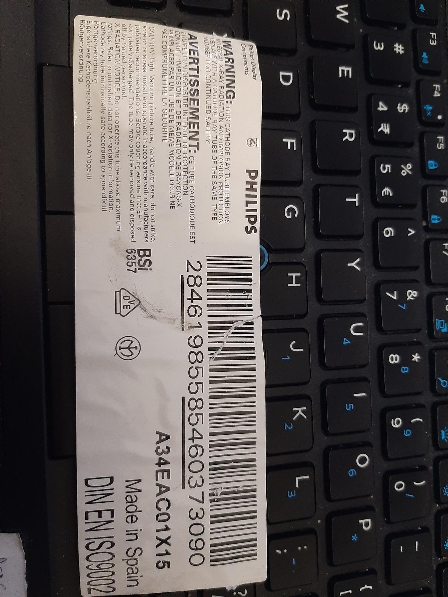

de stikker is beschadigd

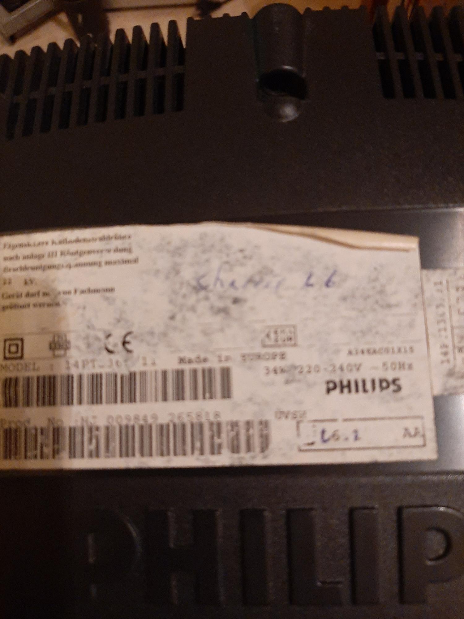

ik heb app opengemaakt en er staat L6 op de print
goed voor de spraakverwarring
Dat is wel een heel ander toestel, maar ook niet 1 enkel chassis met maar 1 manier van bedienen.
Voor de bediening geeft het typenummer meestal het beste uitsluitsel, dat zit meestal ook met een sticker op de beeldbuis.

geheugen openen, volume aanpassen daarna op PP duwen, en dan geheugen sluiten zou wel eens kunnen werken.
geheugen open, volume instellen, pp indrukken = geluid weg, menu beeld schoon = tekst geheugen weg, geluid weg.

Weet ik, mijn screenshot is van een 14PTxxxx met L6.1 chassis.
