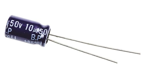

Gewoon een bipolaire kopen.
Panasonic 10μF Aluminium Electrolytic Capacitor 50V dc, Radial, Through Hole - ECEA1HN100U
RS-stocknr.: 923-3133

Dan moet je er wel 200 kopen.
