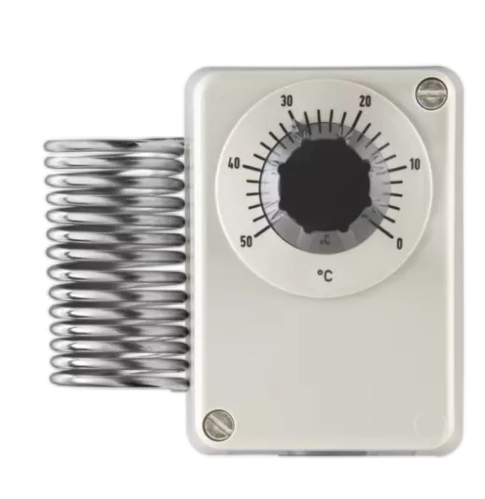

Hoeveel Wp hangt er aan? en waar / hoe hangt je omvormer? kijk even in de handleiding hoe je omvormer hoort te hangen (hoeveel ruimte er omheen).
Ik heb bij mijn omvormers een ventilator en een schakelaar die werkt op een buisje gevuld met een gas of vloeistof.
zo eentje ongeveer. dat is omdat ze op zolder hangen waar het best wel eens wat warmer kan worden.
