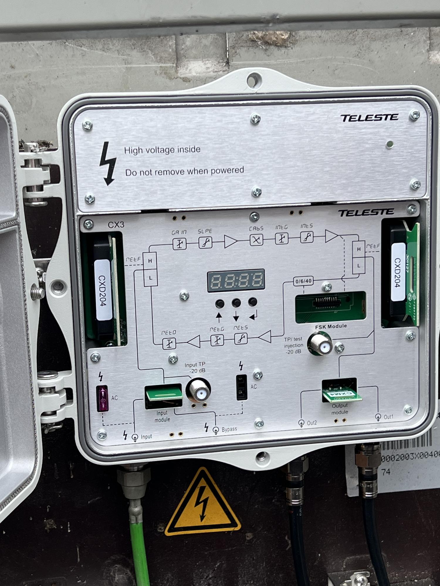

Helemaal linksonder de gele isolator voor een afgesloten abonnee, die heeft vast fiber van de KPN :-) (klik met de muis voor groter)
rechterkast
Die dikke kabels zitten in de rechterkast. Voeding komt via de coax kern uit de grote kast verderop. Mooi spul, het merk klinkt Westers maar volgens de monteur is de inhoud Chinees. Als een aansluiting niet is betaald plaatst de monteur een gele isolatie op de connector die naar het chassisdeel gaat.
Deze kasten staan in de buurt van een rijtje huizen, net buiten het centrum van Heerenveen.

Teleste is Fins. Nou kan het natuurijk dat het binnenwerk net als bij Nokia uit Azië komt, maar hoe herkent een monteur of het Chinees is?
Dat zei hij er niet bij en ik ben vergeten om door te vragen. Hij kreeg een telefoontje en ik wilde hem niet langer van zijn werk afhouden.

Die teleste dingen zijn mooie versterkers (CX3?)
Makkelijk in te stellen, geen geklooi met pads of programmeerkabels, of verplicht gebruik van Android ivm een BT connectie (zoals bij sommige Technetix of Hirschmann versterkers)
Voeding komt via de coax binnen, vroeger had je aparte stroomfilters, tegenwoordig zit dat in de versterkers.
De inkomende kabel is dikker, ik gok dat dit hier een C3 is. De kabels naar de huizen zijn C9. (dunnere)
Die verloopkabels (Jumperkabels) zijn C3 naar een 'grote antennestekker', afhankelijk van het merk is dat een IEC (coax)stekker maar dan met schroefwartel (IECM14) of 5/8 pin of PG11
Teleste is idd fins bij mijn weten.
het doet mij wel denken aan danlab versterkers. die kwam ik ook wel tegen. erg degelijke gegoten alu HF behuizingen en ook netjes gebouwd.

Ik heb de Ziggo man er naar gevraagd en die zei dat het een broodje Aap was, hij schakelde de lijn naar de niet betalende klant af in de straatkast.
De gele isolator op de bovenste foto. Die zit op de kabel helemaal linksonder. Misschien wil een Ziggo technicus er wat meer over kwijt?

Voor de volledigheid: internet, telefonie en alle televisiepakketten die achter een kaart/extra abonnement zitten, worden bij elke kabeltelevisiemaatschappij op afstand uitgeschakeld. Het basispakket kan alleen in de kast worden uitgeschakeld door de betreffende kabel fysiek los te koppelen. Het kan dus best dat je zonder abo nog een hele tijd televisiesignaal hebt, maar dat kan dan wel opeens weg zijn als de monteur de kast naloopt en op orde maakt.
Op donderdag 9 mei 2024 18:31:35 schreef maartenbakker:
dat kan heel lang duren, ken er die 15 jaar gehaald hebben.
dat ze er nu een isolator tussen zetten snap ik wel, dat deed men eerst niet, de kabel hing los in de kast, met het nodige vuil en oxidatie op de stekker na verloop van tijd. ging men dan toch weer naar ziggo terug dan was er storing en ellende door die gammele stekker en zodoende haakte een klant snel weer af. met die isolator is de connector iig beschermd tegen vuil ed.
