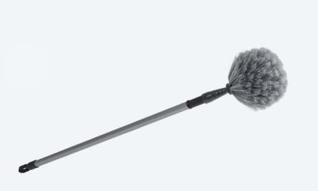

Wij hebben 9 bewakingscamera´s rond het huis. Zodra een (of meer) camera´s beweging zien wordt op de tijdlijn een geel markeringstreepje geplaatst. Als men naderhand de beelden gaat bekijken hoeft men slecht de gele streepjes op te zoeken want daar heeft de betreffende camera beweging geconstateerd. Vaak staan echter bij bepaalde camera´s een heleboel streepjes omdat het rag van een spinnenweb of zelfs de spin zelf voor de camera beweegt. Heeft iemand een truc(je) om die spinnen op afstand te houden?
Spinnenspray kopen, IR LED's uitschakelen , ragebol op een hele lange stok en even schoonvegen, waterstraal, watersoaker pistool ect.

de IR leds zijn het punt, licht in de nacht wat insecten aantrekt. spinnen bouwen er maar wat graag een web tegen. een los IR spotje erbij zetten en de leds afkoppelen lost dat op, heb dat vaker als eens gedaan.

Bullet en turret camera's hebben er meer last van dan Dome ( bolletje) omdat spinnen het web er veel makkelijker aan vast kunnen zetten.
IR trekt insecten aan, de spinnen zelf niet, die hebben alleen maar interesse in de vliegende hapjes die er volop rond zwermen
Anti spinnen spray gebruiken, is te koop voor buiten bij camera's, maar niet op de camera maar er omheen in de kruipweg van de spin spuiten.
