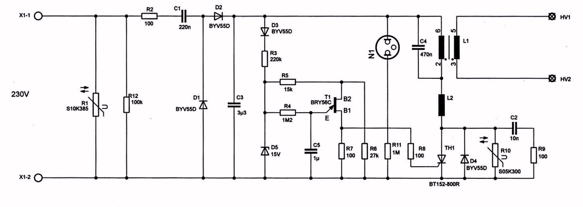

Leken onderschatten de eisen die aan een schrikdraad generator worden gesteld. Fabrieksapparaten zoals van Koltec, Velda, Elephant of Gallagher leveren een pulsvermogen van minstens 1,5 J, een pulsspanning van minstens 4 kV bij een pulsduur van maximaal 3 ms. Waarom dat noodzakelijk is? Omdat een schrikdraad absoluut geen perfecte isolator is, maar er tussen de draden onderling en tussen de draden en de aarde vaak een tamelijk lage impedantie kan staan. Vegetatie, gras of struiken die het schrikdraad aanraken, maken een verbinding met de aarde en sluiten op deze manier de stroomkring van de generator. Spinrag, blaadjes, stof en pluizen kunnen op de isolatoren van de schrikdraad gaan kleven en zo een lage impedantie veroorzaken. Ook de alom aanwezige luchtverontreiniging vormt een dun laagje op de isolatoren en als dat vochtig wordt (ochtenddauw!) gaat de impedantie snel dalen. Kortom, als u geen flinke uitgangstrafo hebt blijft er niet veel over van het noodzakelijke hoge pulsvermogen.
Om u een voorbeeld te geven van een professionele schrikdraad generator, dit is het schema van de Koltec Miniguard:
Jeever
Ik heb zélf ooit een poging ondernomen om een schrikdraad generator te ontwerpen met standaard onderdelen en zonder de levensgevaarlijke directe voeding uit de netspanning:
Meer gegevens op:
