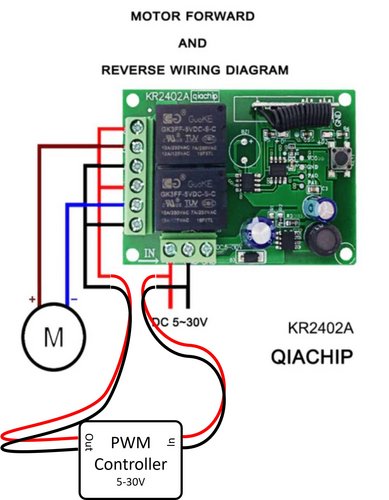

is het mogelijk een pen controller te gebruiken in combinatie met een QIA chip ? ( KR 2402A) zie foto
Wat is een pen controller en waar is de pwm.
van de foto word ik ook niets wijzer graag een link naar het originele produkt

Dan moet je wel zien dat je voorziet dat de pwm contoller uit staat als je schakelt. Anders kun je met een zak zekeringen achterna lopen. Ik weet niet wat je probeert te maken maar ik heb dit probleem opgelost met een microcontroller. Die kan zowel de pwm sturen als de controle over het schakelen vd relais overzien.
SparkyGSX
Wat wil je precies? Een motor o.i.d. aan en uit zetten, op een vast ingestelde snelheid via die PWM controller?
Het zou op meerdere manieren kunnen. Het simpelste (en waarschijnlijk de optie die je zelf bedacht had) is de voeding van de PWM controller schakelen, maar het nadeel daarvan is dat die PWM controller waarschijnlijk wat buffercondensators heeft, waardoor er bij het inschakelen een veel te grote stroom gaat lopen, omdat die condensators heel snel geladen worden.
Een andere optie zou zijn om het relais tussen de PWM controller en de motor te zetten, daarmee vermijd je dat probleem.
Afhankelijk van de constructie van de PWM controller zou je ook de voeding van de potmeter kunnen onderbreken, maar zonder te weten wat voor controller je precies wilt gebruiken valt niet te zeggen of dat gaat werken.
Dat kan, mits je de voeding van de relais en de relais stroom apart kan houden. Maar ik denk niet dat dit kan met het bordje wat TS voor ogen heeft.
Volgens mij wel, in het plaatje bij de eerste post zie je 3 aansluitingen per relais (NC, NO en COM, neem ik aan), en de voeding van het bordje zelf komt van de 2 polige aansluiting aan de onderkant.
Ik zou het ook raar vinden als je het anders ontwerpt, want dan zou je verplicht zijn de voedingsspanning van het boardje te gebruiken voor de relaiscontacten.

Ehh. Duh. Ik moet m'n koffie nog hebben....... het is relatief eenvoudig om de onderste horizontale rode en zwarte draad in het schema te onderbreken. Duh!
Het bordje zal wel een 5V regulator hebben: Anders is 6-30V niet de relais spanning.

Ik wil het toerental van een DC motor kunnen regelen. Die motor ( 24V) is nu aangesloten op de KR2402A QIA chip en via een remote bepaal ik de draairichting en het aan/uit zetten.
De motor wordt gebruikt om via een pulley de panelen van een terras overkapping open en dicht te doen maar het gaat me nu wat te snel met 120 rpm. Ik wil de rpm op 20% zetten ongeveer

Wat sparky voorstelt is: in het schema van je openingspost gaat de voeding enerzijds rechtdoor naar het printje anderzijds linksaf naar de motor (via de relais). Dat linksaf doe je NIET. De PWM controller zet je WEL op de voeding en zijn UITGANG gebruik je om via de relais naar de motor te gaan.
