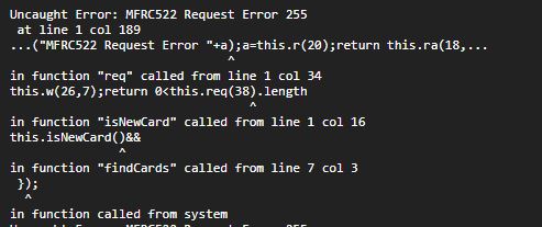

Ik probeer een rc522 Rfid lezer te programmeren met een esp32 met JavaScript. Ik gebruik hiervoor een esp33 met Espruino firmware. Ik krijg echter foutmelding op de code rc522.findCard en ik vermoed dat ik een libary voor rc522 nodig heb. Kan iemand me verder helpen?
Gebruikte code:

Op woensdag 29 mei 2024 11:39:00 schreef bbuster:
Dit is een voorbeeld stukje op de website van Espruino, geeft dit dezelfde fout?SPI1.setup({sck:B3, miso:B4, mosi:B5 }); var nfc = require("MFRC522").connect(SPI1, B2/*CS*/); setInterval(function() { nfc.findCards(function(card) { print("Found card "+card); card = JSON.stringify(card); var leds = [LED1,LED2]; if (card=="[147,239,211,128]") digitalWrite(leds,1); if (card=="[249,192,235,164]") digitalWrite(leds,2); }); }, 1000);
Deze code is voor de controller die Espruino verdeelt, niet voor de Esp32
Maar gebruikt dezezelfde library (MFRC522). Function prototype geeft duidelijk aan dat de functie naam findCards is en niet findCard zoals jij gebruikt.
MFRC522.prototype.findCards = function(callback) {
// TODO: We can do this better I think - and can detect multiple cards
if (this.isNewCard()) {
callback(this.getCardSerial());

SPI1.setup({sck:D18, miso:D19, mosi:D23 });
var nfc = require("MFRC522").connect(SPI1, D5/*CS*/);
console.log("function running");
}, 1000);
Het is al iets duidelijker geworden, maar ik krijg nu deze foutmelding
