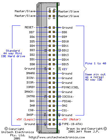

Kan er mij iemand de pin belegging van een cd speler bij een computer. Zeggen . Niet de voeding . Maar welke signalen komen toe op de IDE stekker . Of is daar ergens informatie over te vinden .Dat is nu iets dat me bezig houd . Met dank .

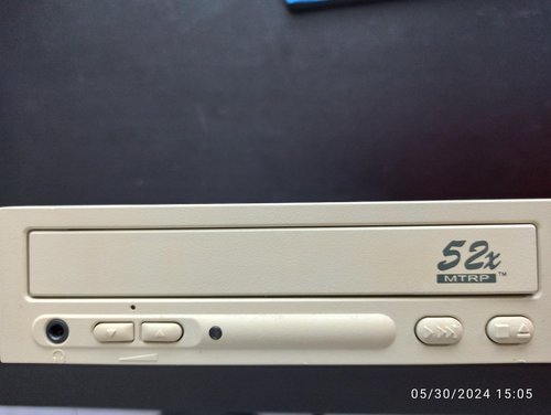

Zeer complexe materie, ik denk inderdaad dat een IDE cd speler of SATA cd speler met een playknopje vooraan het makkelijkste zal zijn. Her en der nog wel te vinden.
Ik heb er zelfs nog eentje liggen die het doet, net getest. Van het merk Aopen. Met zelfs track knoppen erop en pauze/play/eject. Enkel een computer ATX voedingsconnector aan te sluiten.
Van het jaar juli/2000
Digitale volume knoppen.

De ide port ondersteund maximaal 2 apparaten een slave en master. Maar dat hoeft geen probleem te zijn. Hierboven staat een oplossing met een arduino en achter de arduino zit een schakeling die een soort van ide poort maakt. Als je dus die schakeling voor elke cd rom apart maakt en dan zit elke CD rom achter zijn einen aparte IDE poort en kan je er zoveel aansturen als je wilt.
volgens mij is het zo dat "standaard" iedere CDROM/PATA HD ingesteld staat (met een jumper) om op de ENE of de ANDERE chipselect te reageren. Zo kan je door alle 40 draadjes door te verbinden twee apparaten op een kabel aan.
Maar als je nu een bordje maakt waarbij je 39 van de 40 adertjes doorverbind en 1 draadje van iedere poort naar 1 GPIO van je arduino dan heb je maar 1 arduino nodig.
Bij PATA kan het zijn dat ze een adresbus hebben en dat er op adres 0x1F0 gereageerd wordt, en dat de slave dan op 0x1f2 reageert. Dan zal je dus een adreslijn moeten uitsplitsen.
En om het 1 klein beetje ingewikkelder te maken, het ding heeft een adres-data bus. Dus je zult je data voor iedere target wat betreft 1 bitje ook via een andere GPIO moeten sturen.

Zoals Rew ter recht opmerkte zit er in de ide poort de signalen nCS0 en nCS1 die je dan apart buiten de ide bus kan aansturen.
IK zou dan bv een arduino mega nemen dan heb je gelijk genoeg pinnen.
Die heeft 54 digitale io en nog eens 16 analoge..
De ide bus is 16 bit + 8 stuursignalen waaronder ook de nCS0 en nCS1.
Voor de ide bus heb heb dan 16 + 6 = 22 digitale io's nodig en dan blijven er nog 30 over. Als ik het goed heb kan je dan in 1 keer 30 cdroms aansturen.
