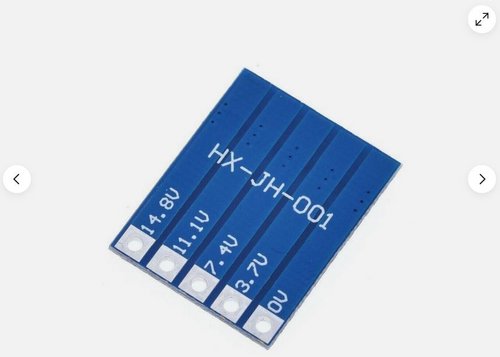

Hallo; Ik heb een hele tijd geleden bij Alie 5x printje gekocht voor het opladen van 4x 18650, maar nu weet ik niet meer hoe dat printje geschakeld word op de 4x accu cel. Is er iemand die mij daar veder mee kan helpen.cellen komen in serie.
dat lijken mij externe balance printjes
b- is de massa
B1 is de plus van 1e accu (en dan massa van de 2de accu)
B2 is + 2de accu
Dat is een balancer. Daar hoort nog een BMS bij.
Edit: Schematje erbij.
https://www.ebay.com/itm/185535423200

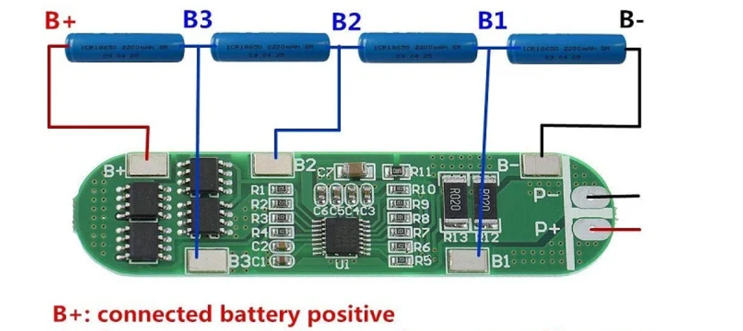

Bedankt voor de hulp, maar heb ik dan met dit kaartje het door mij genoemde ook noch nodig zie bijlage ?
Dat is de "BMS" zoals harry dat noemt.
En als je denkt dat je dan klaar bent om dat ding dan zomaar aan een voeding te hangen.... Je hebt dan een Lithium ion lader nodig om hem te laden.
het originele printje houdt hem heel (op de lange termijn) ook als je niet perfecte cellen hebt en/of de boel oud wordt.
Het BMS printje houdt hem heel (op de korte termijn) als er externe factoren je accu proberen te mollen.
Een lader is nodig om het ding te laden.
De groene print, de BMS (battery management system), zorgt er voor dat je cellen niet te veel overladen of ontladen worden. Het blauwe printje zorgt er voor dat iedere cel gelijkwaardig geladen wordt. Cellen zijn nooit 100% gelijk in capaciteit. Dit veroorzaakt uiteindelijk een onbalans die er toe leidt dat je BMS op den duur het laden en ontladen vroegtijdig stopt omdat één der cellen dan vroegtijdig vol of leeg is.
1) je hebt een li-ion lader nodig die op 16,8V ermee stopt als de stroom onder de 10% van initiele stroom komt.
2) je hebt een BMS nodig om het pack te beschermen. deze zal er voor zorgen dat
-de boel afgekoppelt wordt als de maximale stroom overschreven wordt
-de boel afgekoppelt wordt als de spanning boven 4,3V/cell dreigt te gaan omdat de lader niet stopt
-de boel afgekoppelt wordt als één van de cellen onder de 3.0V gaat
-de boel afgekoppelt wordt als de cellen onderling teveel verschil krijgen
-de boel afgekoppelt wordt als de temperatuur te fel oploopt*
3) je hebt een balance printje die de cellen zal balanceren zodat ze allen op 4,2V volgeladen worden. deze zit vaak in een BMS ook ingebouwd.
jouw printje uit startpost zit dus hoogst waarschijnlijk ook ingebouwd in je 2de printje. maar beide zijn GEEN laders. het zijn veiligheden om de boel goed werkende te houden.
chinezen durven een BMS dan vaak ook te misbruiken zodat de lader gewoon een 12,6V voeding is.
dat werk, maar als die BMS ooit sneuvelt, is er niks van veiligheid meer.
een lader hoort op tijd te stoppen, en als de lader kapot is, kan de BMS in hoge nood ingrijpen
(*): niet altijd aanwezig in bms
En als het direct-uit-China-junk is, test of dat het spul doet wat het beloofd te doen. Dus balanceren ze echt en zijn de grens spanningen goed. (Zag een tijd terug een teardown van iets wat voor een 18650 bedoeld was maar pas boven de 5V2 stopte met laden)
