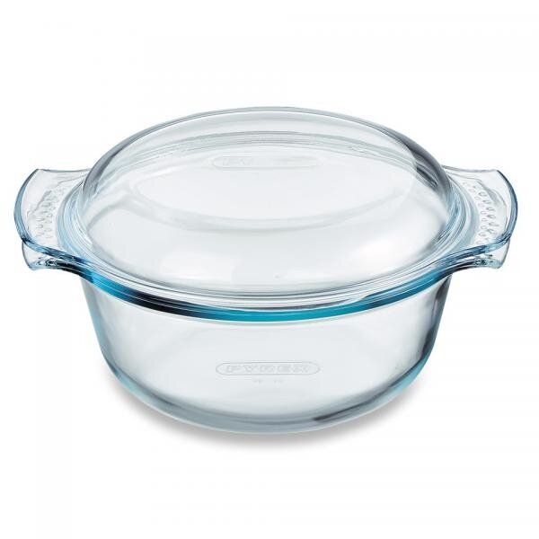

Heb je dat in de praktijk geprobeerd? Ik ben bang dat het pyrex dan toch plaatselijk te heet wordt en de boel uit mekaar spat. Het is oven vast, maar dat gaat dan langzaam en hooguit onderin gerecht op ongeveer 100 graden en de bovenkant in de 230 graden oven-hitte. Een "lithium brandje" is dan anders, met plaatselijk 400 graden en elders nog kamertemp.
Ik heb een vlamdovende vuilnisbak in de praktijk gebruikt. Dat is goed afgelopen. (Beveiliger: "De boel stond hier buiten gewoon te fikken". "ehhh... ik ben weer naar binnengegaan omdat daar nog niet alles uit was. Dit hier buiten dat gaat het komende uurtje nog geen verdere schade aanrichten". Hij had het met z'n "voorraad ruitenwisservloeistof" de boel in de afvalbak uitgepist. )
Ik heb eigenlijk de metalen bak als "vervoer naar buiten" gebruikt voor de brandende cellen.
Een goede ovenschaal spat niet uit elkaar... (een goedkope waarschijnlijk wel)
Belangrijkste is dat het glas niet uitzet tijdens het opwarmen. Voordeel: je kunt zien wat er gebeurt en geen metaal wat sluiting kan maken.

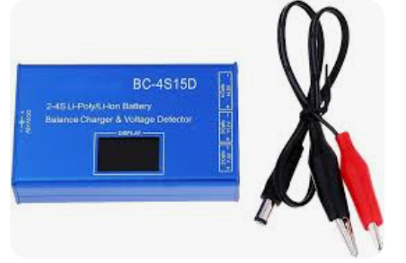

weardguy; als ik de door jouw genoemde oplader koop en dan nog de
4s-bms voor op de cellen zie bijlage dan zou het goed zijn , de cellen ga ik punt lassen en met speciaal montage materiaal monteren.

Ik heb de 4 cellen in serie gezet, en de BC-4s15d om op te laden moet dan de balanser er ook nog op , of kan deze dan vervallen.
