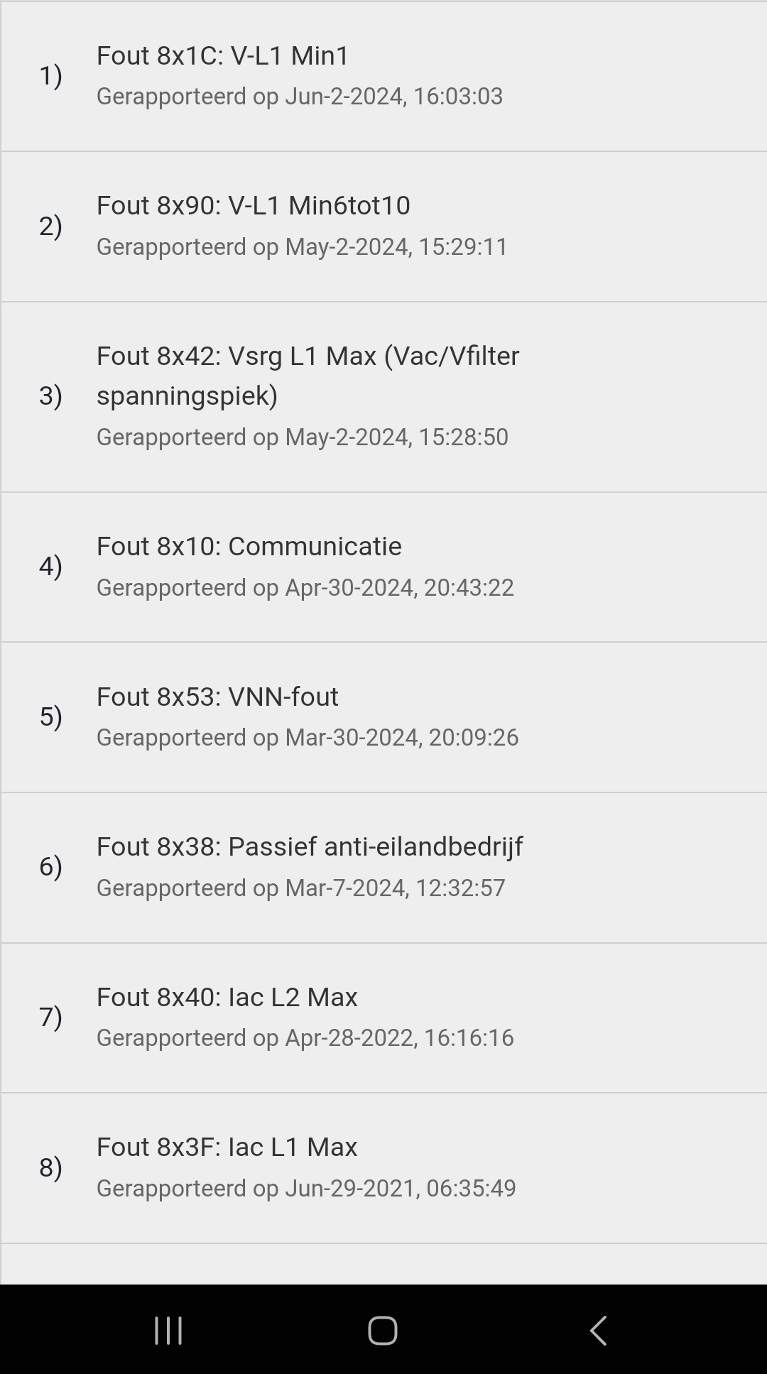

In het logbestand van de omvormer zie ik een melding die gelijk valt met het ontstaan van het probleem
Fout 8x42: Vsrg L1 Max (Vac/Vfilter spanningspiek)
Zoek ik deze foutmelding op in de handleiding staat er dit als troubleshooting
Verify that the inverter is set to the correct country.
Consult the grid operator.
If permitted by local authorities, change the grid protection values.
Ik zie niet zo snel een link tussen het land en de hoge voltage op L2-L3 en lage voltage op Lijn 1

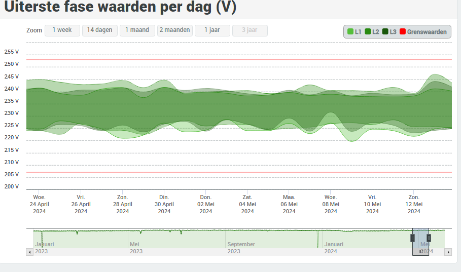

Op mijn slimme meter heb ik ook een P1 monitor lopen en kan hierin zien dat er op 2 mei geen spanningspiek is geweest.

Na de eerdere melding zie ik nog een melding 8x90: V-L1 Min6tot10 dit is rond dezelfde tijd. Het lijkt er dus op dat er iets in de omvormer fout gaat of zou ik hier zelf nog iets aan kunnen doen?
