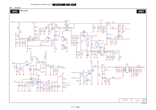

goedendag,
deze tv viel plotseling uit,daar in de eerste instantie het rode lampje en de amberlicht bleef branden,maar nu is het rode lampje en het amberlicht ook niet meer zichtbaar,is dit apparaat het nog waard om te maken,zelf ben ik in deze apparaten niet meer in thuis,vroeger deed ik wel veel in de oudere toestellen zoals k9 enz.Heb ook geen schema en kan het ook niet vinden,mogelijk kan iemand mij op weg helpen met een stukje schema van de voeding om daar maar eens mee te beginnen,alle tips zijn welkom,mocht dat niet lukken mag die naar de stoort of ik doe er iemand een plezier mee.

Complete schema staat op Elektrotanya: https://elektrotanya.com/cgi-bin/download2.cgi?dk=2sz0ic6qpdl9dhx2xphm…

zelf vermoed ik dat de power supply bord defect is, tv is echt dood,als ik ga meten merk ik dat de 12 volt constant van 9 tot 12 volt varieert, heb ook dat ook gemeten zonder dat het mainbord en ticon zijn aan geloten dus alleen de netspanning op het power supply bord aan geloten,geen idee of dat op deze manier kan,het is voor mij nu een hobby om op mijn 70 jaar dit proberen aan de

Dan zou op zich de moederbord moeten reageren met een standby lampje, maar dat gebeurt ook al niet?? Eens meten of er spanningen op Moederbord zijn?? Varieren komt vaak door geen belasting..

voor zo ver meet ik geen spanning op het moederbord en wat ik meet is ook variërend maar hoogheid een paar mv,het enige wat ik meet is op diode d9104 wat op het powerbord supply zit, de 12 volt die constant varieert,het lijkt of het apparaat wil starten maar niet verder gaat.

Uit voeding komen niet meerdere spanningen of PS On word actief?? De 12V moet op moederbord omgezet worden in meerdere spanningen, dus geen enkele sub spanningen uit DC DC converters op moederbord??

heb net weer wat metingen gedaan en kom er achter dat weerstand 8616/8617/8618
onderbroken zijn,waarschijnlijk u8601 ook defect,ik wil die eerst vervangen maar waar kun je die onderdelen bestellen.
