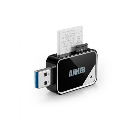

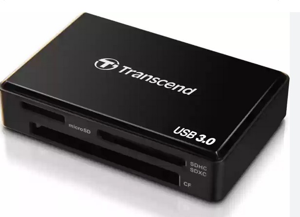

Goede USB kaartlezers zijn de Kingston MLP (SD) en MLPM (microSD), niet (makkelijk) kapot te krijgen...
Die dingen die je bij een printer kado krijgt is meestal goedkope brol die snel kapot is.
