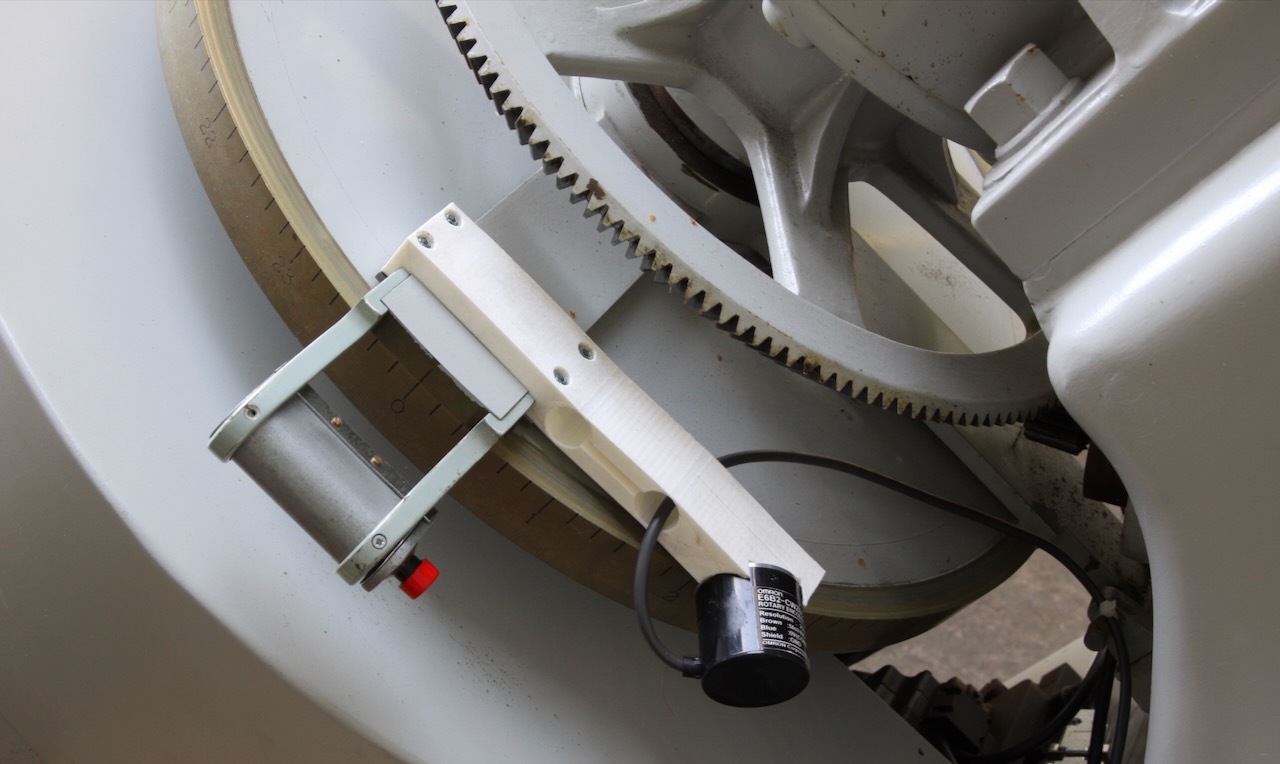

zoals ik het begrepen heb, om de vaste kop/spindel en langsvoeding te synchroniseren, de langsvoeding krijgt feedback via een encoder op de vaste kop/spindel op de draaibank, als ik het mis heb word ik graag gecorrigeerd.
@Harry, met tandwielen werd het vroeger gedaan, maar tegenwoordig kan je met computer-control vergelijkbare effecten verkrijgen. Het voordeel is dat je dan niet voor iedere verhouding andere tandwielen hoeft te hebben.
De resolutie op bijvoorbeeld je hoofd-spindel-encoder moet dan wel best wel hoog zijn. Ik weet een paar 10000 slits per omwenteling encoders te vinden. Die zijn niet goedkoop. Maar voor ongeveer een tientje kan je een goedkope 400 slits per omwenteling ding kopen. Of dat voldoende is weet ik niet. Als je die met een terugkoppeling in sync houdt, zou dat moeten werken. Dit is gewoon de "moderne" manier om het te doen.

Voor een goede closed loop regeling ga ik normaal uit van minimaal 1024ppr, maar liever nog gewoon 4096ppr. Dat zijn dus respectievelijk 4096 of 16384 counts per omwenteling. Met 400 pulsen word het niks denk ik.
SparkyGSX
Inderdaad, voor een closed-loop regeling heb je een foutbudget nodig; de resolutie van de encoder moet dus veel hoger zijn dan de nauwkeurigheid die je uiteindelijk wilt halen.
Dat zijn dan een hoop positiepuntjes over 360 graden verdeeld. voor 4096 kom ik uit op 0.09 graden resolutie. Voor die 16K op 0.03. Een stepper met de nodige mechanische vertraging de langsvoeding aandrijft lijkt mij dan ook wel nodig.

2000 PPR is tegenwoordig op aliexpress ook al "heel betaalbaar". 10.75+6.99 en hij is van jou.
Als je deze 2000 PPR gebruikt, dan heb je een resolutie van 8000 per omwenteling. Met een 2mm per omwenteling pitch op je lead-screw zit je op 0.25 µm per count.
Ik zeg: Dat ziet er niet bij voorbaat "onhaalbaar" uit. Als je 1 micron haalt lijkt me dat "voldoende" voor het eindresultaat.
Die heeft wel een rare uitgang voor: NPN én redelijk storingsgevoelig met maar 3 uitgangen: A, B, Z zónder de inversen.

In de industrie zie je natuurlijk wel vaak differentiële signalen, maar met korte kabels in een omgeving met minder storing kan het ook wel single-ended.

Voor knutselen is het prettig, want eenvoudig met een pull-up te interfacen naar een (3,3V-) microcontroller.
Ik gebruik een paar jaar dit soort encoders op een grote telescoop i.c.m. het Onstep project en een primitieve zelf gemaakte DC servo op basis van een al aanwezige motor.
Dat werkt goed genoeg
