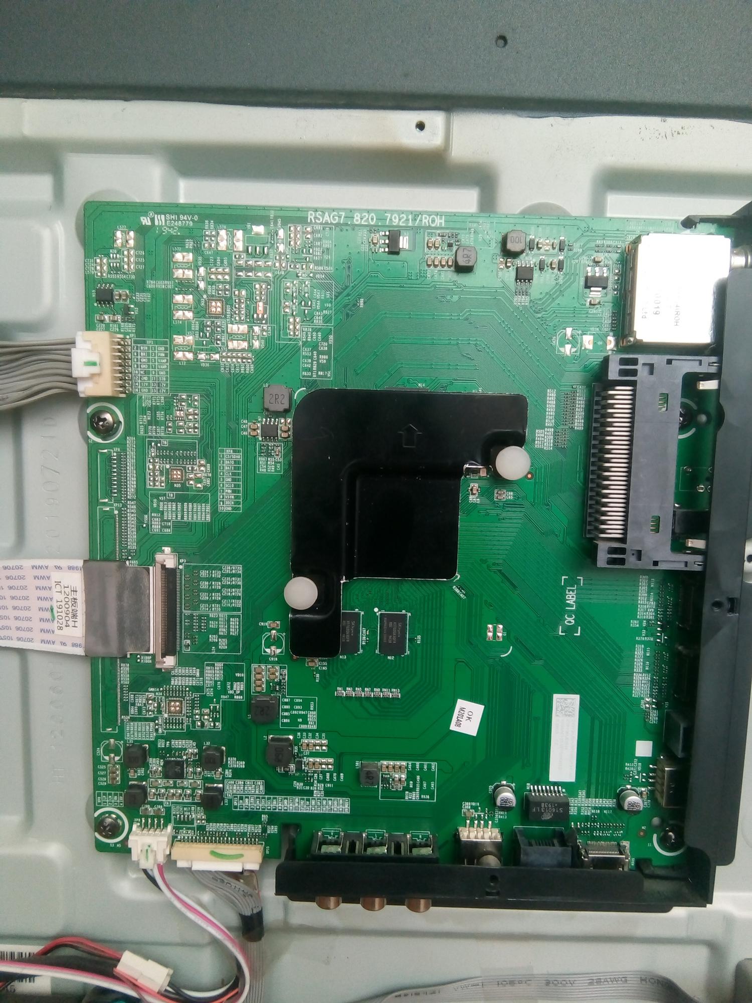

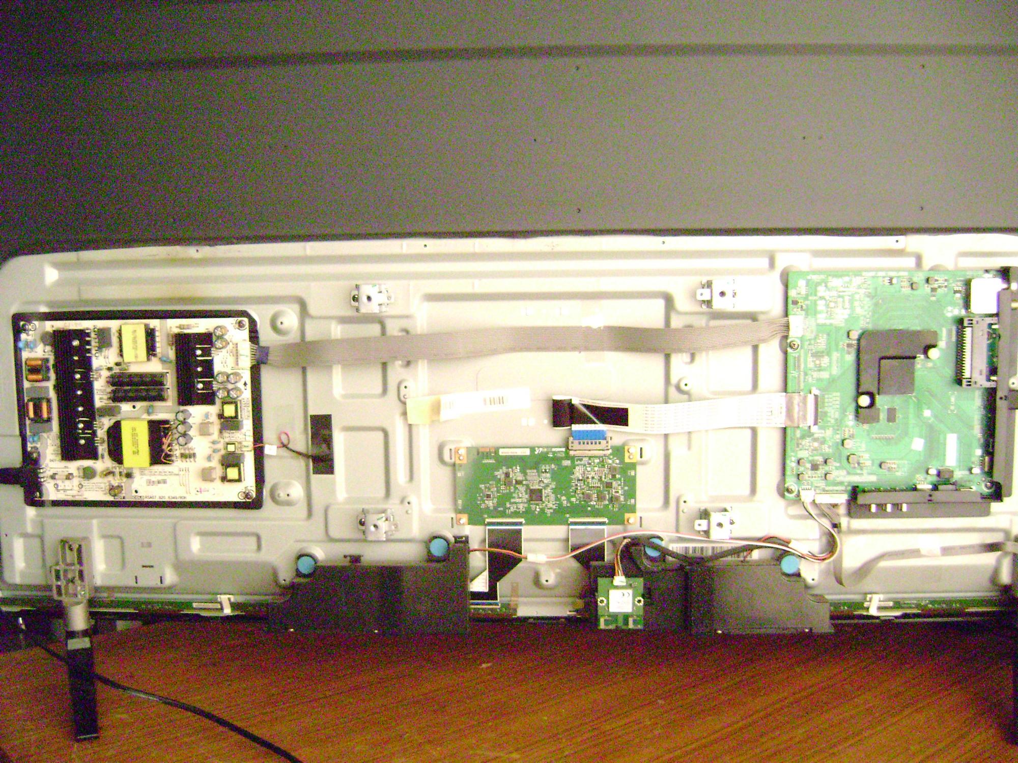

Als je de netstekker van deze tv insteekt begint er aan de aan/uit drukknop een rode led te branden.
Als je dan op de aan/uit drukknop drukt dan pink die led 7 keer en begint dan terug gewoon te branden.
De tv doet verder helemaal niets

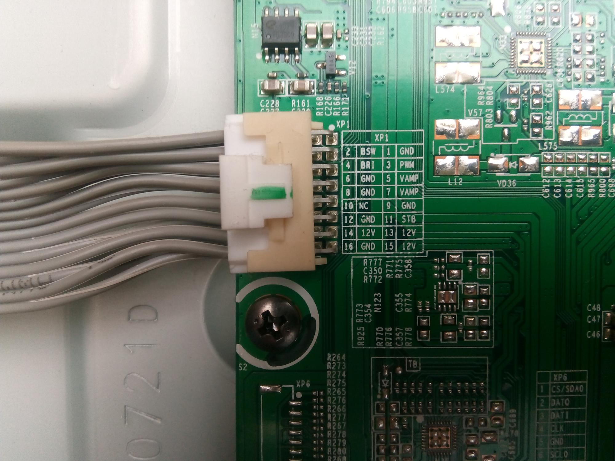

Als ik dan de spanning meet op foto's 4 en 5 linksboven dan:
Als de led continu brandt:
pin 3 PWM 0 volt
pin 5 VAMP 19.5 volt
pin 7 VAMP 19.5 volt
pin 11 STB 0 volt
pin 13 12V 9.14 volt
pin 15 12V 19.14 volt
Als de led pinkt:
pin 3PWM 0 volt
pin 11 STB 3.4 volt
pin 13 12V 12.0 volt
pin 15 12V 12.0 volt
Zijn die spanningen correct of waar kan ik de fout zoeken?
LED verlichting defect...
Bedankt smd, en waar kan ik dan beginnen meten en waar kan ik schema vinden?
Hoef je geen schema voor te hebben, meet over de backlight aansluiting tijdens opstarten, kortstondig flits spanning?? LED strips defect..

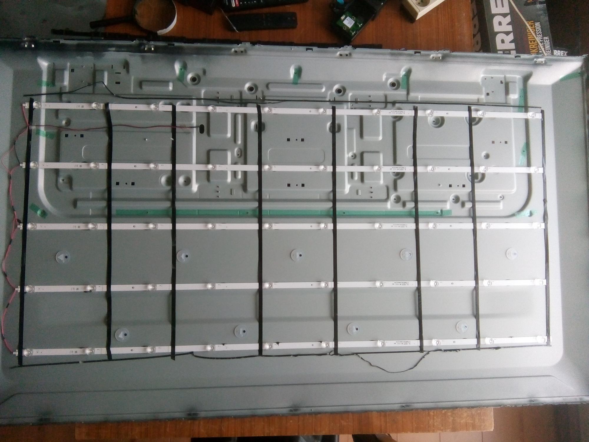

Ondertussen het beeldscherm gedemonteerd volgens :
www.youtube.com/watch?v=jwH3ih1PnQk
En spanning gezet op de aparte strips.
Maar als ik op de strips spanning zet van 12 tot 24 volt met serieweerstand van 100 ohm dan lichten de leds nog niet op en loopt er geen stroom.
Ik denk nu dat die 24 volt nog niet hoog genoeg is daar de 10 leds op 1 strip in serie staan en daarom een hogere spanning nodig hebben, klopt dit of ben ik mis?
Vanaf 26 volt lichten de leds op bij 4 van de 5 strips, 1 stript defect dus en al besteld bij Ali. Nu wachten op levering, pas 19 juni.
