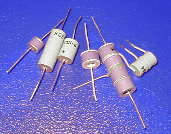

Is dit blauwe onderdeel in de linker-bovenhoek een smeltveiligheid? Niet die varistor, dat ken ik ondertussen al.
Ding heeft een flinke optater gehad (kortsluiting) en ergens moet moet er een of andere zekering de geest gegeven hebben omdat enkel de 230V relaiskring het niet doet. Rest werkt.
Dat lijkt meer op een zgn "spark gap". Staat meestal over circuits waarin hoge (inductie-)piekspanningen kunnen optreden.
Normaal is het een open verbinding.
Dan zit er vermoedelijk ergens anders nog iets wat voor smeltveiligheid doorgaat.
Dat rood/bruine blokje naast de kroonsteen is waarschijnlijk de zekering.

Blauwe ding is een GDT (Gas Discharge Tube)
De naam die ik er aan gaf, wordt ook gebruikt. Het ding treed in geleiding als de spaning erover te hoog wordt.
gasgevulde buisjes tref je ook aan in sommige (radio-)ontvangers, om de antennekringen te behoeden voor statische ladingen van de antenne.
