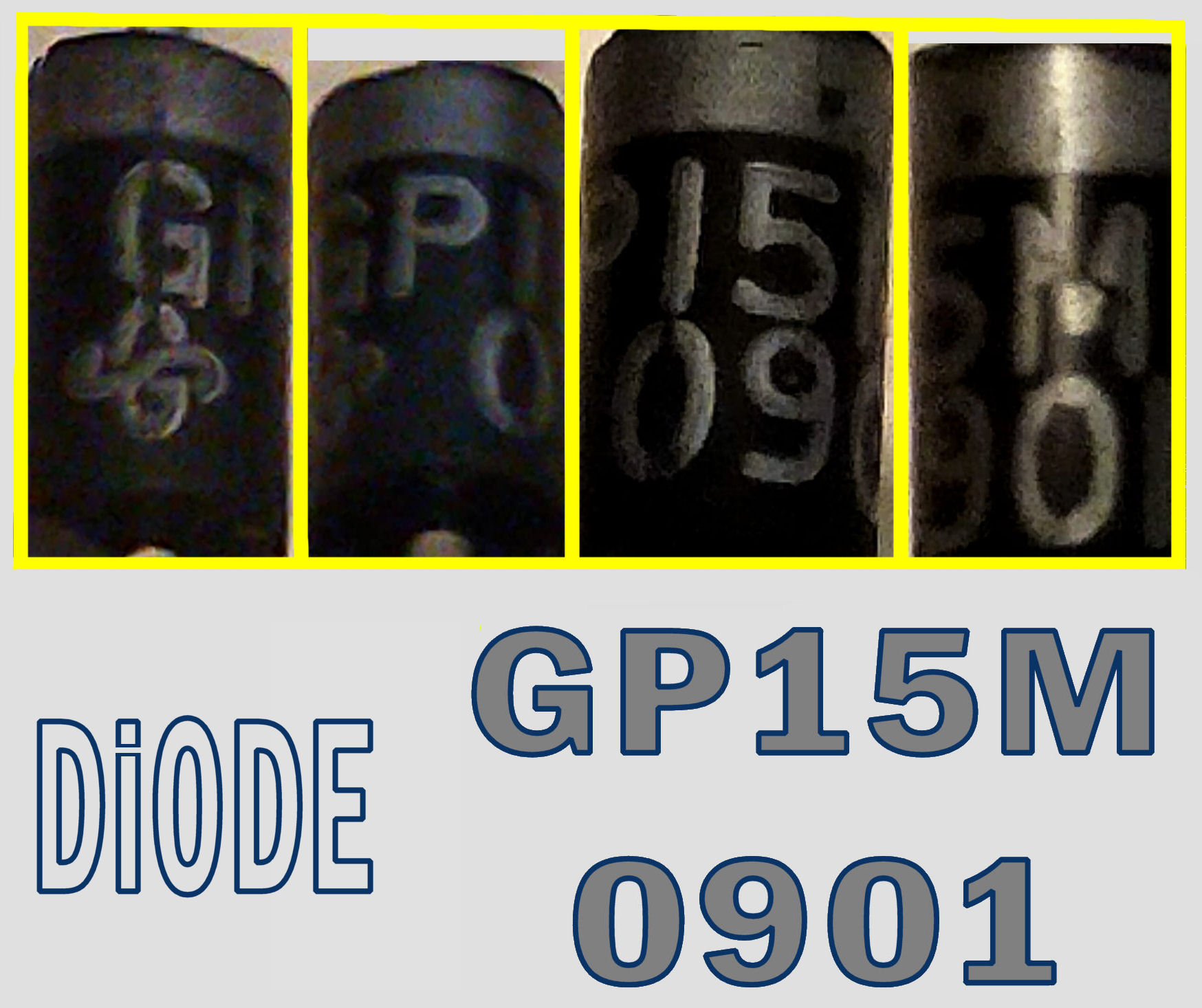

Ik heb weer eens dom gedaan. Nml de plus en min verwisseld.
Daarom op zoek naar de een diode GP15M 0901 (zie foto)
GP15M heb ik wel kunnen vinden op internet, maar niet 0901. Dat zal ongetwijfeld te maken hebben met de waardes, maar niet 1-2-3 terug kan vinden..
Kan iemand me vertellen welke ik moet hebben? Of een alternatief.
Als ik het schema goed gelezen heb, is ie oa. bedoeld voor de 12V startmotor die, belast, 174Amp trekt.
Hier de datasheet, https://pdf1.alldatasheet.com/datasheet-pdf/view/288499/SYNSEMI/GP15M.…
Je hoeft alleen naar GP15M te zoeken. Deze wordt in ieder geval niet voor de stroom van een startmotor gebruikt. Als dat zo was dan was het een enorm ding op een groot koelblok.

Die 0901 is een date code waarschijnlijk 2009 week 01. Zoek alleen op de GP15M zoals fred101 al vermelde.
De datasheet voor het getoonde exemplaar van General Semiconductor: https://pdf1.alldatasheet.com/datasheet-pdf/view/62063/GE/GP15M.html

Lijkt mij een diode om de back-EMF puls (hoge spanningspiek die ontstaat bij het uitschakelen van het relais) te onderdrukken. En deze diode zal inderdaad de geest geven bij een verkeerd aangesloten accu.
Het origineel is een GP15M (1000V; 1.5A). Indien het mijn apparaat was zou ik er een 1N5408 inzetten (1000V; 3A). Waarschijnlijk dat een 1N4007 (1000V; 1A) ook wel voldoende is.
Specificaties van de diode zijn verder niet zo kritisch, zolang hij de hoge spanningspiek en korte stroomstoot maar kan opvangen. Een zware diode uit de rommelbak met vergelijkbare specificaties zal hoogstwaarschijnlijk prima volstaan.

Er zit een diode naast, niet tussen, het ding staat parallel aan het relais. Als je een spoel oplaadt en dan ineens de spanning weg laat vallen krijg je een piekstroom/spanning met omgekeerde polariteit. De "blus-diode" maakt dat "onschadelijk". Als jij de accuu verkeerd om aansluit krijgt alles in de auto de omgepoolde spanning. En sommige dingen kunnen daar niet tegen. Back-EMF diodes gaan vol in gelkeiding en sneuvelen ( =blus-diodes), de ECU gaat dood, spanningregelaars, radio etc kunnen allemaal sneuvelen of hun protectie electronica vangt de klap op maar zal hersteld moeten worden.
Zo'n diode gaat eerst short tot hij zo heet wordt dat hij knalt. Dat gaat heel snel, veel sneller dan een zekering kan volgen. Een 15A kan voor hij klapt heel kort wel 30A doorlaten.

Ik heb inmiddels nieuwe diodes besteld. De 1N5408 en 1N4007 die nonius voorstelde, want de GP15M is voor mij toch wat lastiger te verkrijgen.
