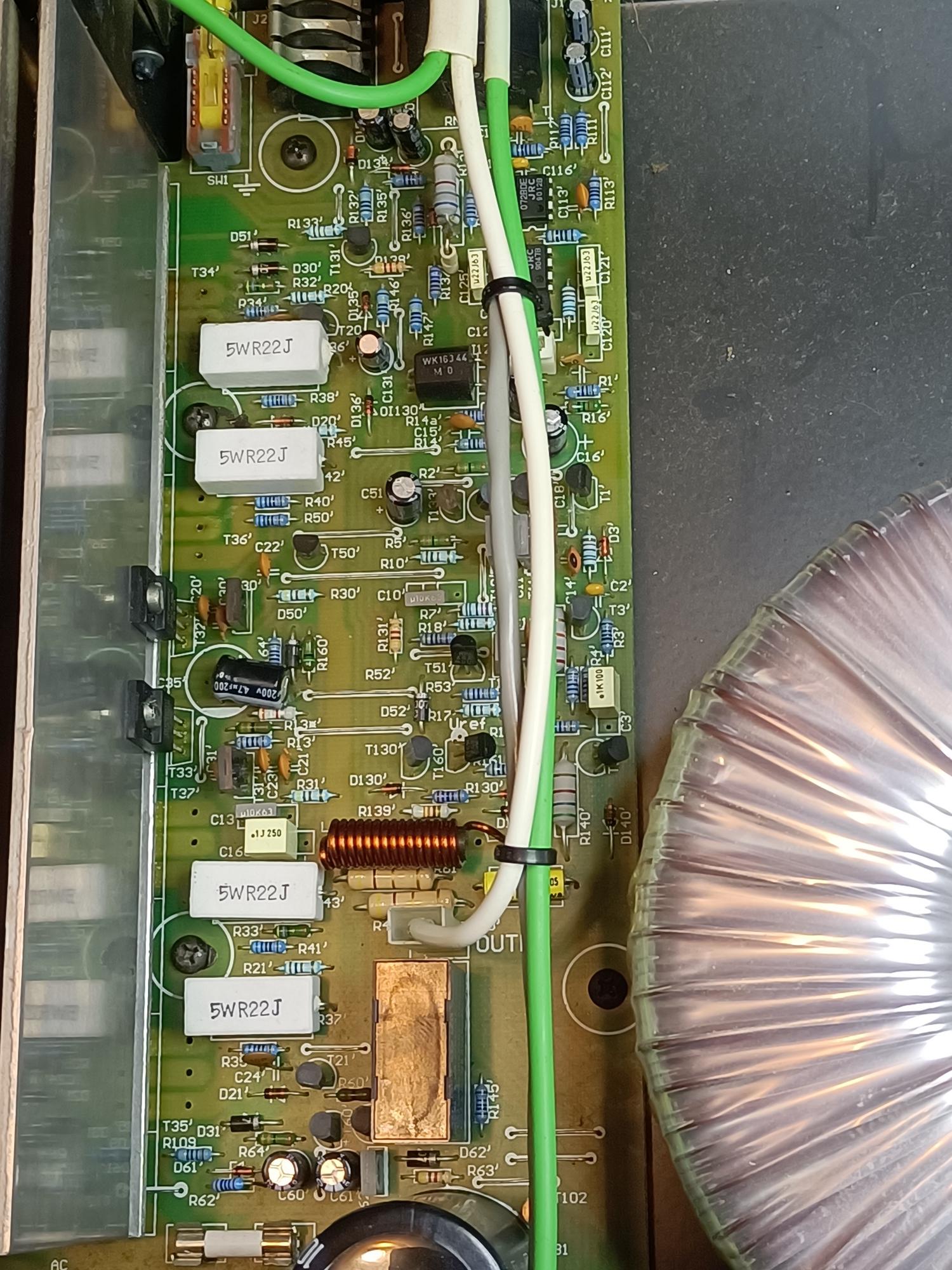

Ik heb hier een Craaft C1200 versterker, waarvan 1 kanaal niet werkte.
Na vervanging van 2SC3264, 2SA1295 , SA1668 , SC 4382 , BF471, BF472, en 2 zekeringen start de versterker normaal op. De 2SC3264, en de BF472 maakten kortsluiting.
Op het kanaal dat eerst niet werkte, heb Ik nu op heel laag volume goed geluid, maar een beetje harder, geeft al meteen vervorming.
Bij de opamps, meet ik -15 en +15 v
Ik ga zo nog proberen om de relais door te verbinden, om die uit te sluiten
Ik heb m een tijdje aan gelaten, er wordt niets heet.
Iemand die meer ervaring heeft, en weet welke richting ik dit moet zoeken
Die stroomspiegels moet wel een beetje in balans zijn, misschien nog ergens een diode stuk?
denk nog een stuurtorretje wat niet goed meer is, Hfe miss niet goed, maar meet op diodestand wel goed door..
Gewoon alle kleine transistor s maar vervangen dan. En eerst alle diode's controleren,
Het voordeel van een stereoversterker is dat je de metingen aan beide kanalen kunt vergelijken... ;)
Is er dan wel een verschil te meten, tussen de transistor's, linker en rechter kanaal, ook al meet ie nog 'goed'
[Bericht gewijzigd door daltonagf op (13%)]
Stuurtorretje's allemaal vervangen, en werkt weer perfect ,
Gr rob
Ik had precies hetzelfde, met busje vrieslucht op een transistor kwam het geluid terug op volume en kraakvrij..... Dat was snel gevonden
