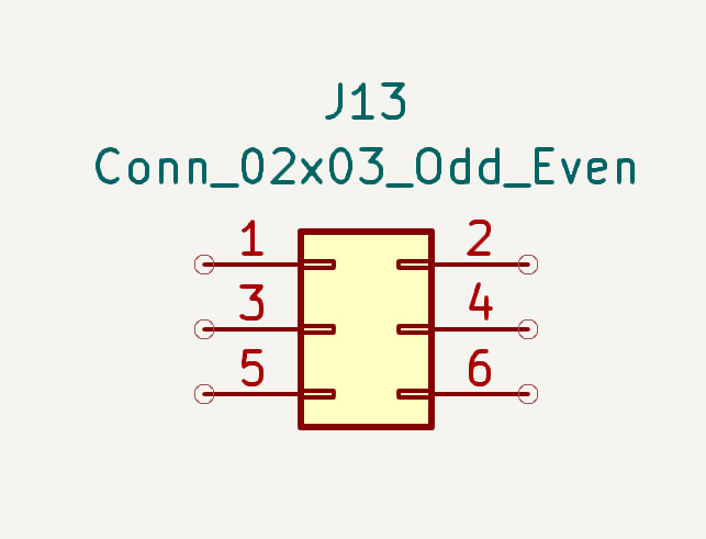

Voor het verbinden van mijn schakelingen d.m.v. flatcable verbindingen zoek ik nu de footprints voor deze bandkabel klemmen.
Gezocht naar , mijn keuze, een footprint voor een "Conn_02x3_Odd_Even schema onderdeel. "
De volgorde van de draden klopt nu met het schema onderdeel.
Maar een bijbehorende footprint voor mijn PCB-ontwerp kan ik niet vinden.
Is mijn keuze voor het onderdeel niet juist of moet ik zelf maar een bestaande footprint aanpassen of een nieuwe ontwerpen?
Graag advies en alvast bedankt.

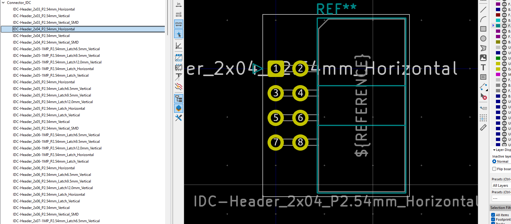

Na enig zoeken tóch de juiste manier gevonden om die IDC-header toe te passen.

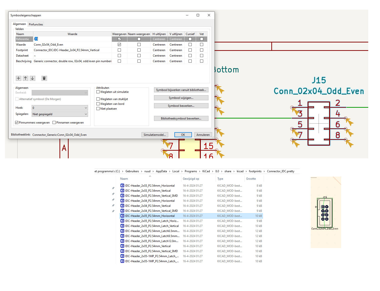

Ik had een foute connector gekozen. Wel die met 2 rows en 8 pins máár niet met de toevoeging _Odd_Even.
En daarom (?) kwam ik niet terecht bij de IDC directory! voor de juiste footprints.
En de term IDC-Header geeft waarschijnlijk het type aan van de connector.?
In dit geval bandkabel.
Maar het is gelukt.
En wéér wat geleerd. Meteen in mijn KiCad schriftje geschreven.
Bedankt en met groet, ruud

Ah zo ja, er zijn inderdaad 2 soorten connectoren, die tellen als een "IC" , linksom met de klok mee, en odd_even zoals een header.
IDC staat voor "Insulation Displacement Contact or Connector" ofwel vrij vertaald "Aanpersconnector".
