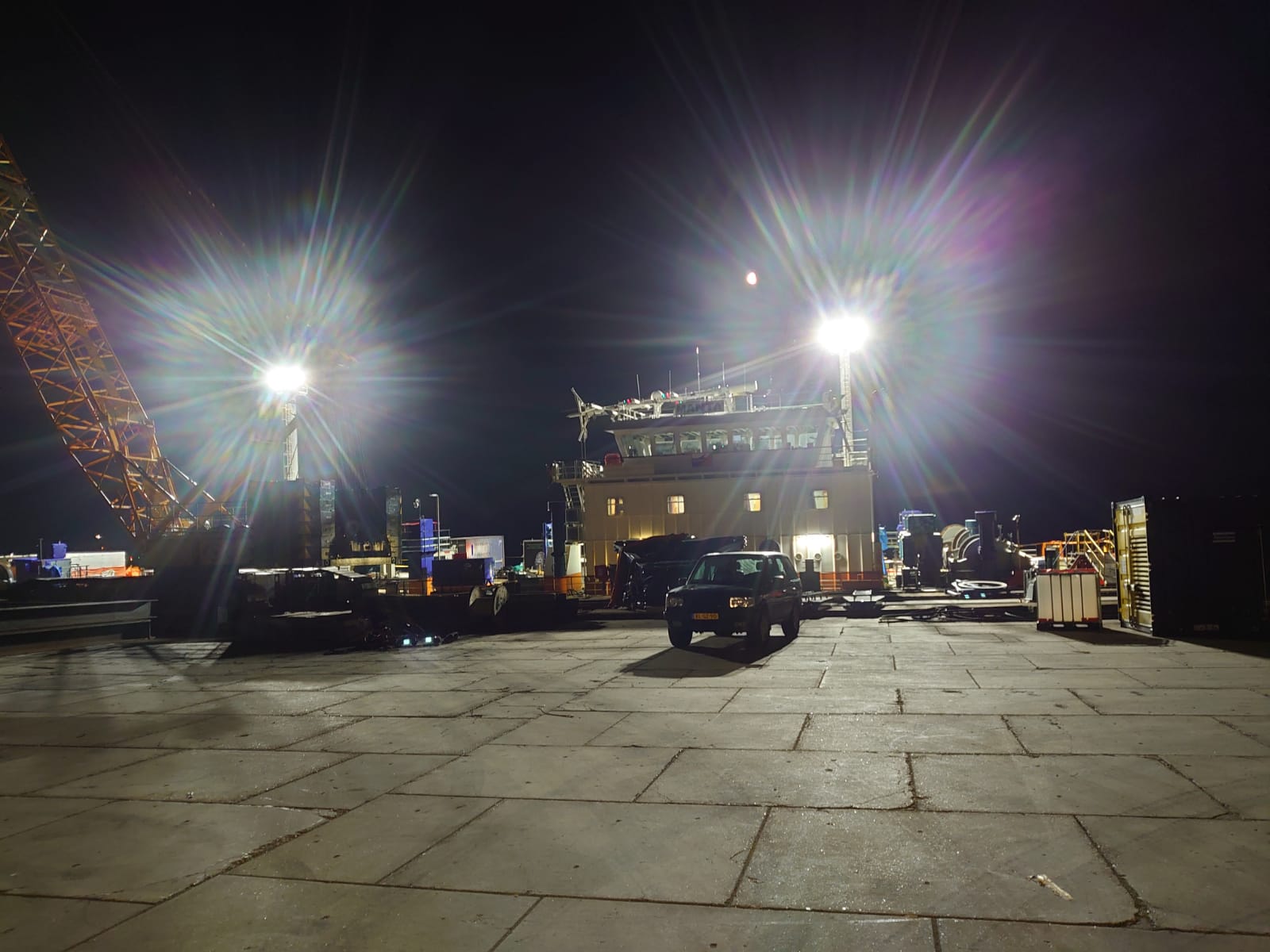

100 W is helemaal niet veel: ik bestel pas vanaf 150W tot 800 W led lampen..
Maar dat zijn dan wel floodlights op een schip:
prive heb ik 75W led floodlights en die verlicht in 1 een complete paardenbak (40 x 20 m)
Strakjes komen er 4 op te hangen en dan heb ik een overvleod aan licht.
