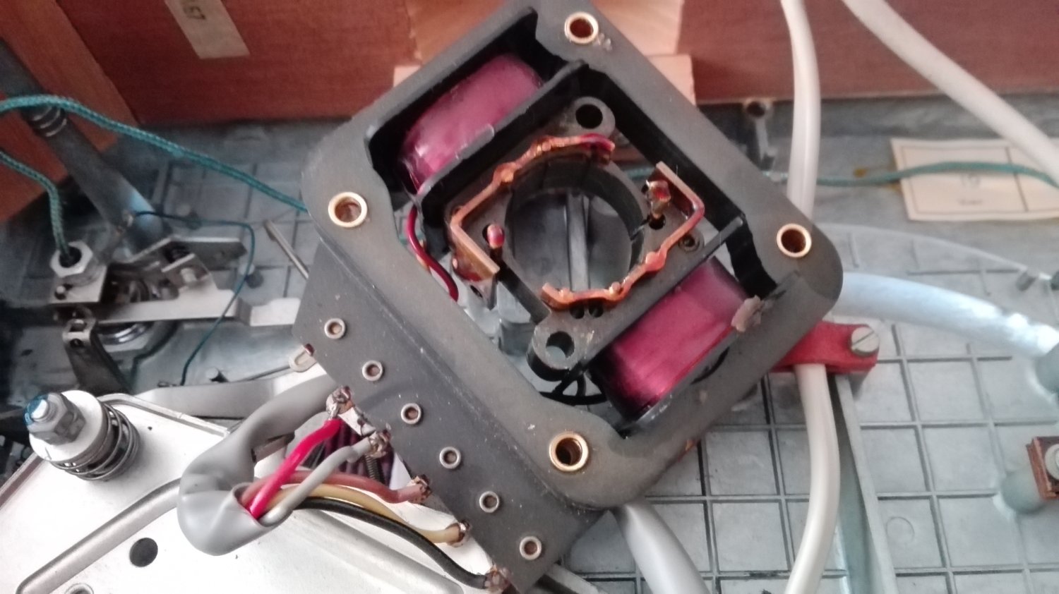

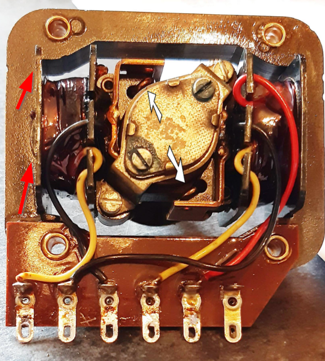

Zit de binnenkant met het rotorblikpakket er in geperst? Ik zie rondom geen naad o.i.d. Ik heb wel een keer een trafo gehad waar de M-lamellen om en om in elkaar geperst waren, die was dus niet demontabel.
Dat wordt dan wel lastig wikkelen. Dan heb je de techniek nodig zoals die bij ringkernen gebruikt wordt. Ik denk dat die techniek er nog niet was in de tijd dat dit motortje werd gemaakt.
Als dat rondom blikpakket van die motor een geheel is dan zou het middenstuk met rotor er uit moeten kunnen. Of je die er daarna ooit weer (goed) in krijgt is een ander verhaal.
Lijkt wel dat het middendeel met spoelen er in geperst is.

Het blikpakket uit elkaar halen is onmogelijk zonder de lamellen te beschadigen en/of krom te maken/trekken. Losgemaakte lamellen krijg je nooit meer netjes plat op elkaar zonder lucht ertussen. En verder hebben lamellen over het algemeen een isolerend laagje om wervelstromen tussen de lamellen onderling tegen te gaan. Als dat laagje na demontage en weer montage weg of beschadigd is wordt de kern nog heter dan die al was in goede staat.
Logisch. Maar hoe hebben ze het dan tijdens de assemblage van de motor voor elkaar gekregen dat de lamellen isolatie niet beschadigd?
Het samenvoegen van nieuwe en platte lamellen voor het maken van een nieuwe motor (of trafo) gaat op een geheel andere wijze dan het met een schroevendraaier o.i.d. uit elkaar peuteren / trekken / buigen / forceren van een geheel ingegoten / gecoate blikpakket waarvan de lamellen hoogstwaarschijnlijk ook nog ergens langszij in de hoogte over de zijkant van de lamellen heen over een smalle strook aan elkaar zijn gelast om ze te fixeren en deze dan weer netjes zoals ze ooit zaten weer samen te voegen.
Ik denk dat het met een schroevendraaier o.i.d. en een hamer ook niet gaat lukken. Als de kern ook maar het kleinste beetje scheef komt te staan, krijg je er geen beweging meer in. Je hebt dus sowieso al een speciale drager voor het frame nodig om die vlak te houden. Enige plek waar je druk kan uitoefenen zijn die 'halve maan' vlakjes aan de buitenkant naast de spoel. En ook die moet vlak zijn en de drukkracht van een pers gelijkmatig verdelen. Wat al een hele toer wordt gezien de smalle afmetingen.
Omgekeerd moet het met dezelfde precisie er weer in geschoven worden.
Da's echt wel een uitdaging i.d.d.
En dan ook nog die kortsluitwikkelingen zien los te krijgen en weer vast.
Dit type motor, eenmaal in elkaar nooit meer uit elkaar.
Zo te zien kunnen die gewoon blijven zitten.
Andere optie kan zijn om voorzichtig die buitenste bussen te verwijderen en de buitenste lamellen 1 voor 1 voorzichtig verwijderen. Maar dan moeten die niet zo'n lasnaadje hebben i.d.d. Tevens zou ik dan ook eerst een houdertje maken waar ik die lamellen in volgorde kan stapelen en bewaren. De lamellen zelf 1 voor 1 voorzichtig losmaken met zo'n scheermes blad er rondom zachtjes in tikken.

Weet je zeker dat de hele binnenkant er niet uit te persen is zoals @Harry ook al zei?
Het lijkt toch dat die er uit kan, eventueel met een hydrolische pers.
Dan kan je wel bij de wikkelingen zonder het hele pakket en de kortsluitwikkelingen te slachten.

Het lijkt er op dat het inderdaad een apart stuk is maar krijg je er dan ook weer goed in?
Ik heb er wel oren naar om het te proberen moet wel even groen licht hebben van de eigenaar en ikzelf zit volgende week even lekker in een hotelletje.
En ben donderdag avond weer terug.
Het is te proberen als de eigenaar ok is er mee.
Met een passend tussenstukje zou het moeten kunnen lijkt mij.
En terug zal het er ook weer in geperst moeten worden.
PM maar, dan kijken we samen een keer zodra je terug bent.
