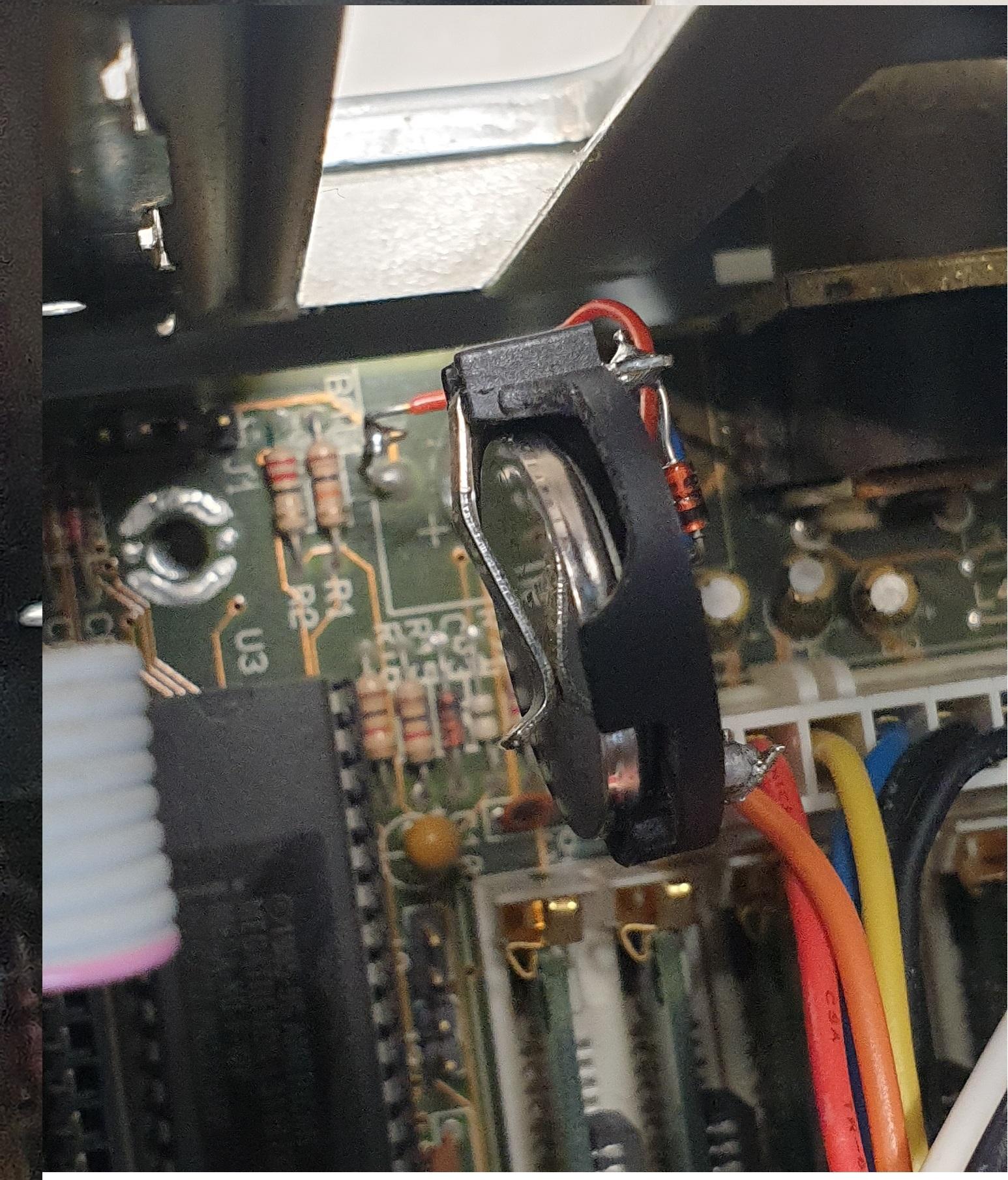

Ik wil een footprint maken , maar heeft geen zin , de batterij is niet meer aanwezig . Enkel een puls en min teken waar de batterij op gesoldeerd wordt door de print . Mijn vraag is zou dat een oplaadbare batterij inzitten of een niet laadbare batterij. Nu heb ik daar een CR2035 ingestoken via een diode daar de batterij niet kan opgeladen worden als de pc aanligt . Als de pc uitliet doet de batterij zijn werk . .

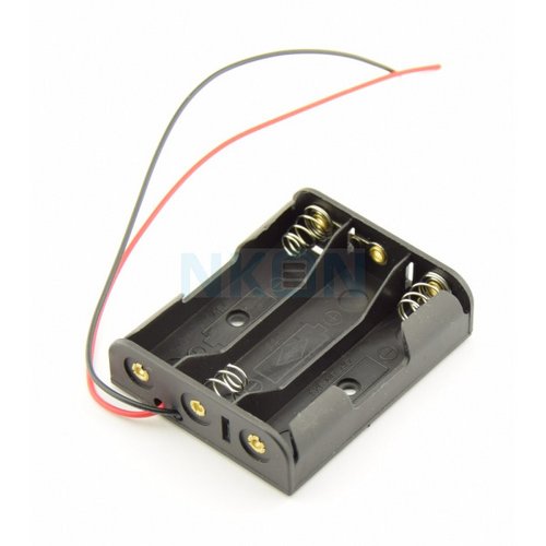

Een 3AA batterijhouder met NiMH of Eneloops, daar kun je jaren mee vooruit op het 486 moederbord.
Afbeeldingen zijn van https://www.nkon.nl/

Het was zoals ik meen te herinneren een blauwe oplaadbare met me cellen . Ik heb het opgelost met een CR2035 (3,2 v) en met een diode in serie zodanig dat die batterij niet op spanning komt te staan . Wanneer de netspanning weg is neemt de batterij over en het werkt . Spanning zal natuurlijk maar 2,8v volt zijn . Maar is o K Misschien besteld ik wel eens een origineel .

met een schottkey diode maar 0,3V spanningsval. maakt niet echt uit, op 2,5V werkt het ook nog.
Waarom moeilijk doen. Connector J1 is de connector voor een externe niet oplaadbare batterij. Heb je ook geen gezeur met het laadcircuit op het moederbord. Gewoon direct daarop aansluiten.

Een schottky diode heeft wel een veel grotere reverse leakage, vele 10-tal malen groter als een gewone glas diode.
Dus al je pech hebt bij uitstaan is die redelijk snel leeg.
Op woensdag 10 juli 2024 23:35:11 schreef henri62:
[...] Een schottky diode heeft wel een veel grotere reverse leakage, vele 10-tal malen groter als een gewone glas diode.
Klopt. Ik heb het voor een BAT54 even opgezocht: 2 µA . Maar dat is bij 30V. We hebben het hier over het verschil tussen 3 en 5V, ongeveer 2V. Dan zegt het datasheet iets van 0.3 µA. Zeer schappelijk.
Dat maakt alleen niets uit. De diode is in sper als de computer aanstaat om te voorkomen dat de niet-oplaadbare batterij geladen wordt. Die krijgt dus alsnog rond de halve µA aan laadstroom te verwerken. Gaat goed.
