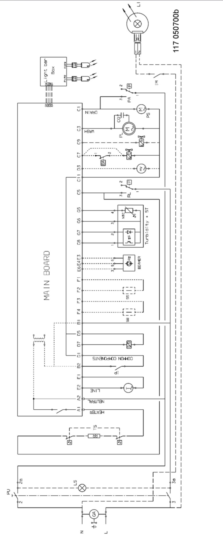

Ik las hier eenzelfde probleem waarbij uiteindelijk de inlet valve defect was. Ik vermoed dat ik hetzelfde probleem heb. Ik heb hier een schema gevonden. Helaas is dit een ander model en wijkt dit schema af van wat ik daadwerkelijk zie.
Als ik het schema volg moet ik C5 en B2 meten. Hierbij moet ik de doorlock tevreden maken. Dit kan denk ik het beste met een schroevendraaier? Als ik hem nu dicht duw krijg ik hem denk ik niet meer open.
Als ik tussen C5 en B2 open meet, dan weet ik alsnog niet heel veel omdat het dan of de float switch is, of de inlet valve kapot is, of er een draadbreuk is. Maar als ik 3.7k meet, dan is misschien een triac defect (kunnen deze op deze wijze defect raken?).

Bij sommige modernere staat de spoel vh inlaatventiel in serie met de lekdetectie. Dat zie ik bij dit oudje niet terug op het schema.

In uw schema zie ik bij C7 een schakelaar staan. Kan dat de float switch zijn? Het lijntje dat eromheen staat geeft aan dat het optioneel is? Zover ik de handleiding begrijp zit er wel een aquastop functie in het apparaat.
De waardes die ik meet zijn:
c11 - c1 195 Ω
c11 - c3 45 Ω
c11 - c5 466 kΩ
c11 - c7 > 3MΩ, loopt langzaam op maar meet niet open
c11 - c9 3 kΩ
C7 vind ik een erg vreemde waarde die ik niet kan plaatsen in het schema. Ik weet niet zeker of E/C de inlet valve is of bijv E/A die op C9 zit. Deze geeft namelijk wel een zinnige waarde. Op basis van de meetgegevens zou mijn eerste conclusie zijn dat de spoel van de inlet valve kapot is. Kan dit kloppen?

Maar je hebt gelijk. C9 is de vlotter in serie met het inlaatventiel. Daar had ik over gekeken. Dat behoort niet oneindig te zijn.
Als je echt de plint er niet af wil en de gok wil wagen vh toevoerventiel dat defect zou zijn dan kun je de kabel aan die blok (aan de kraan) ontmantelen en bloot maken. Achteraf terug veilig maken is dan wel de uitdaging. Kabel doorknippen en achteraf met krimpkousen terug veilig maken is een optie. Die klep moet iets van 4kohm zijn.

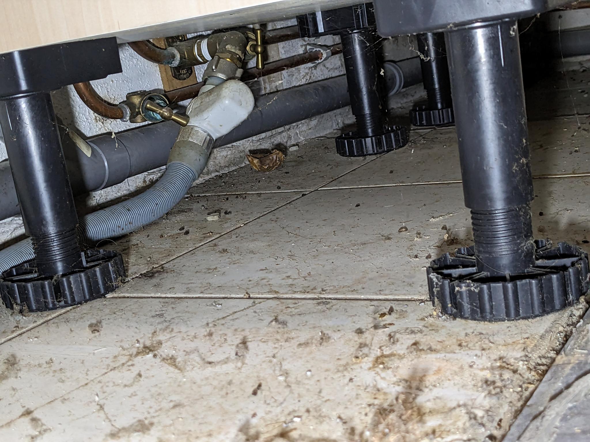

Ik heb hem eruit gehaald.
De kit wegsnijden viel gelukkig uiteindelijk mee. Wel ben ik erachter gekomen dat de watertoevoer onder de keukenkastjes (en dus lager dan de machine) zit en dat deze niet zijn eigen kraantje heeft. Ik moet de leiding naar de keukenkraan dichtdraaien en direct daarna zit de watertoevoer van de vaatwasser.
Ik heb de water inlet valve doorgemeten en deze meet 5.5 MΩ. De onderkant is kurkdroog en ik zie geen afgesleten/doorgeknaagde draaden. Het ziet er allemaal nog vrij goed uit.
Ik krijg alleen niet het zijpaneel eraf. Ik heb alle schroeven los maar bij de deur blijft hij vastzitten. Ik zie daar geen schroeven zitten en kan zelfs het paneel een paar mm omhoog bewegen, maar hij wil er niet af. Wat mis ik?

Eerst achteraan naar opzij halen (weerhaken) dan kun je hem er lang voor uithaken.
Ventiel dus. Is in onderdeel een ganse darm. Zonder de plint eraf was het nooit gelukt.

Ik heb een nieuwe watertoevoerslang besteld. De gemeten waarde klopt inderdaad niet.
Heb nog steeds niet de zijpanelen weten te verwijderen, maar gelukkig heb ik via de kleine opening aan de achterkant en de zijkant de oude watertoevoerslang kunnen verwijderen. Daar kwam trouwens nog een behoorlijke hoeveelheid water uit. Deels opgevangen door de doek die ik eronder had gelegd, deels kunnen opvangen met een bakje en deels ligt nu in de machine op te drogen.
