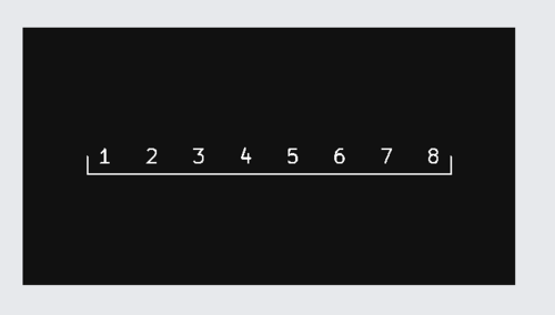

Klopt het dat als ik een Gerber maak van een PCB waarbij ik de board outline op de Edge-Cuts (KiCad) layer zet , maar ook een paar cirkels, deze niet als "gaten" worden gezien (Gerber preview) ?.
In de (order) Gerber preview zie ik alleen de outline en de tekst.
Of is dat met een export optie op te lossen ?
(Anders maak ik er echte gaten van).
Board:
Gerber preview:

Waar denk je dat dat 2e screenshot van is ?
Maar heb het er even bij gezet in de OP.

Aan iedereen die twijfelt in welke Gerber viewer ik zit te kijken, dit IS de JLCPCB upload-preview. Vandaar mijn twijfel.
Tot nu toe (en ben inmiddels ook al ruim over de 100 printen bij JLC) maakte ik gaten altijd door een pad aan te maken met een gat gelijk aan de pad diameter. Dus pad 3.2mm, gat 3.2mm, ik kreeg dan de warning dat er geen koper overbleef (prima) en dat ging altijd goed. Dit is de eerste keer dat ik een cirkel teken op de "Edge-cuts" layer waarop ook de board outline getekend is. Vandaar dat ik dacht dat ik ergens een (Gerber) export optie gemist heb.
Doet JLCPCB getekend artwork (zoals de cirkels op de Board outline layer) automatisch en correct converteren naar non-plated boorgaten?

Blijkbaar niet, dus ga ik er "echte gaten" van maken. Als ik tijd en zin heb zal ik t support nog eens vragen
JLCPCB wil ‘inner cutouts’ en ‘unplated slots’ in de GM1 laag. Ze lichten alleen niet toe welke laag dat is in KICAD…

Tsja. Board outline wordt gefreesd, dus die gaten dan ook, alleen de gerbervieuwer verwacht waarschijnlijk een aaneengesloten buitenlijn als outline.
Als je ze in 1 van de ‘drill’ files stopt (nonplated, denk ik, tenzij je ze gemetaliseerd wilt hebben, dan plated) kun je kijken wat de gerbervieuwer en de preview op JLCPCB er van bakt…

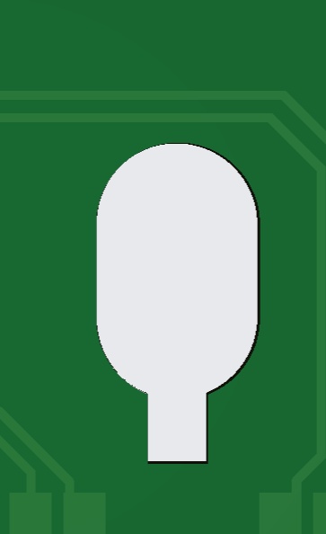

Laatst moest ik voor een projectje een soort sleutelgat maken.
Heel simpel: het ronde gedeelte is een ovaal boorgat, het rechte gedeelte is een board outline waarvan een stukje board outline zelfs over het gat steekt, dit levert geen problemen op.
