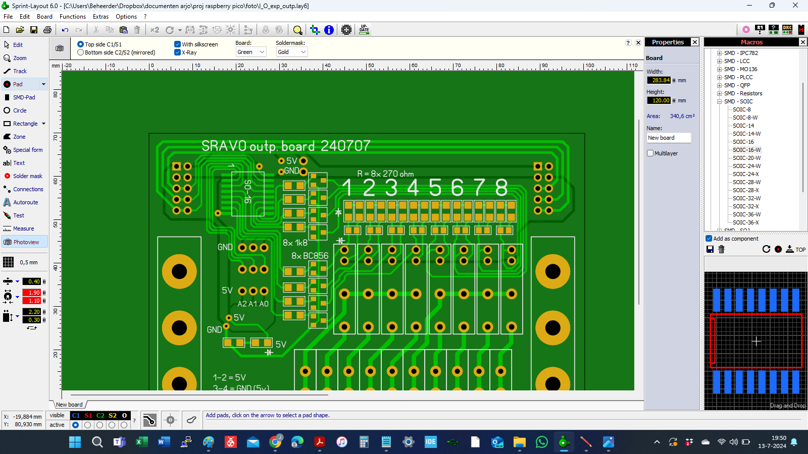

hallo,
programma = sprint-layout
ik heb een poos terug een PCB laten maken, maar daar zat een fout in:
lak op de soldeerpads v/d SO-16 (waarschijnlijk omdat ik dit component zelf had gemaakt).
nu ben ik deze PCB opnieuw aan het ontwerpen (er zaten nog meer fouten in)
en ik vroeg me af hoe ik kan controleren/zien, of dit niet nog een keer gebeurt.

Sprint Layout heeft en fotoview optie. Als je de optie soldermask op 'gold' zet, zie je duidelijk alle blanke delen.

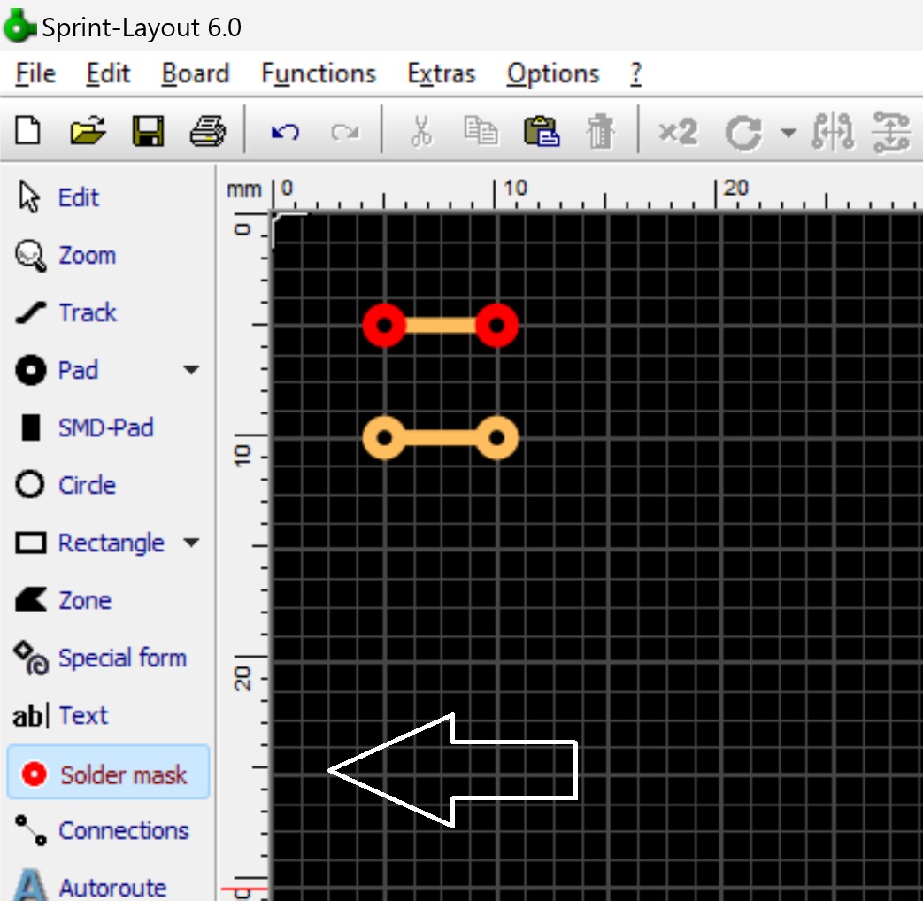

Met de knop 'Solder mask' kan je dit controleren en wijzigen.
Boven eilandjes zonder soldermask, onder met.
Maak je een component aan waarin dit fout staat, dan kopieer je je fouten steeds mee inderdaad.
Je klikt simpel op het eilandje wat je wilt veranderen en 'Photoview' is inderdaad een handige controle (zie bijlage).

doe ik dat niet goed dan
OPTOdesign
Ik zie toch echt duidelijke pads. Sporen hebben namelijk ronde hoeken in Sprint-Layout, tenzij je dat anders (dat moet per spoor afzonderlijk!) instelt. Ook sporen kan je vrij van het soldeermasker instellen, dus dat maakt eigenlijk ook niet uit.
Met één klik draai je het betreffende pad om met/zonder soldeermasker met de tool zoals ik beschreef - Pads, via's, sporen, eilandjes.
Gaat helemaal goed! Je hebt een screenshot van de photoviewer, waardoor de kleuren van je lagen er niet toe doen - waar marcob naar refereert.
