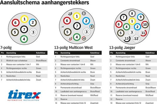

er zitten als ik me niet vergis 2 massa's op de stekker, dus is er 1 rot dan werkt de helft nog wel. als dat afdekklepje mist van de trekhaak stekker heb je snel een geoxideerde bende na een winter strooizout en regen..
Op zaterdag 13 juli 2024 19:28:52 schreef testman:
Da's volgens mij zo bij 13 polige aansluitingen. 7 polige hebben er maar één. Je conclusie lijkt me dan ook zeer waarschijnlijk als het een 13 polige betreft. Bij 7 polig moet er misschien nog even doorgezocht worden...
Ik vergat te vermelden dat het een 7 polige is.

Maar wat vaker gebeurd dat de pennetjes wat vervormen je kunt ze met een schroevendraaier ietsje voorzichtig naar buiten buigen.
https://www.uploadarchief.net:443/files/download/resized/stekker%207%20polig.jpg
