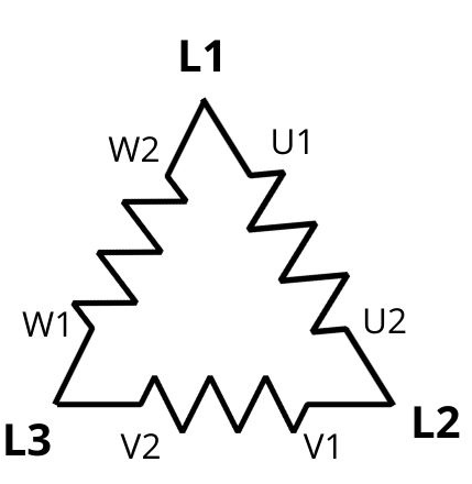

Ik heb een Siemens 3 fase ventilator die ik op een enkelfase stopcontact wil kunnen aansluiten.

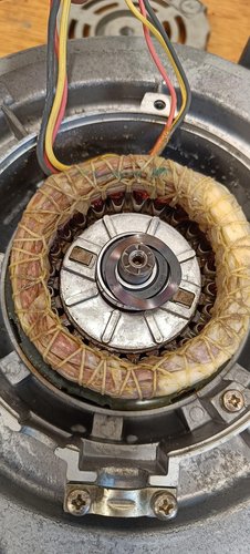

De bedrading is losgeknipt en zit dus met 6 losse draden waarvan iedere kleur uit zowel een dikke als dunne draad bestaat:
2x rood
2x zwart
2x geel
Tussen dezelfde kleur draden meet ik telkens 72 ohm.
Klopt mijn redenering dat ik voor deze applicatie de ventilator in driehoek moet schakelen?
En zo ja, is dit dan de juiste aansluiting:
rood dik (U1), rood dun (U2)
zwart dik (V1), zwart dun (V2)
geel dik (W1), geel dun (W2)
Waarbij:
U2 verbinden met V1 -> aansluiten met fase en condensator
V2 verbinden met W1 -> aansluiten met nul
W2 verbinden met U1 -> aansluiten op condensator
Hoe groot zou de condensator moeten zijn?

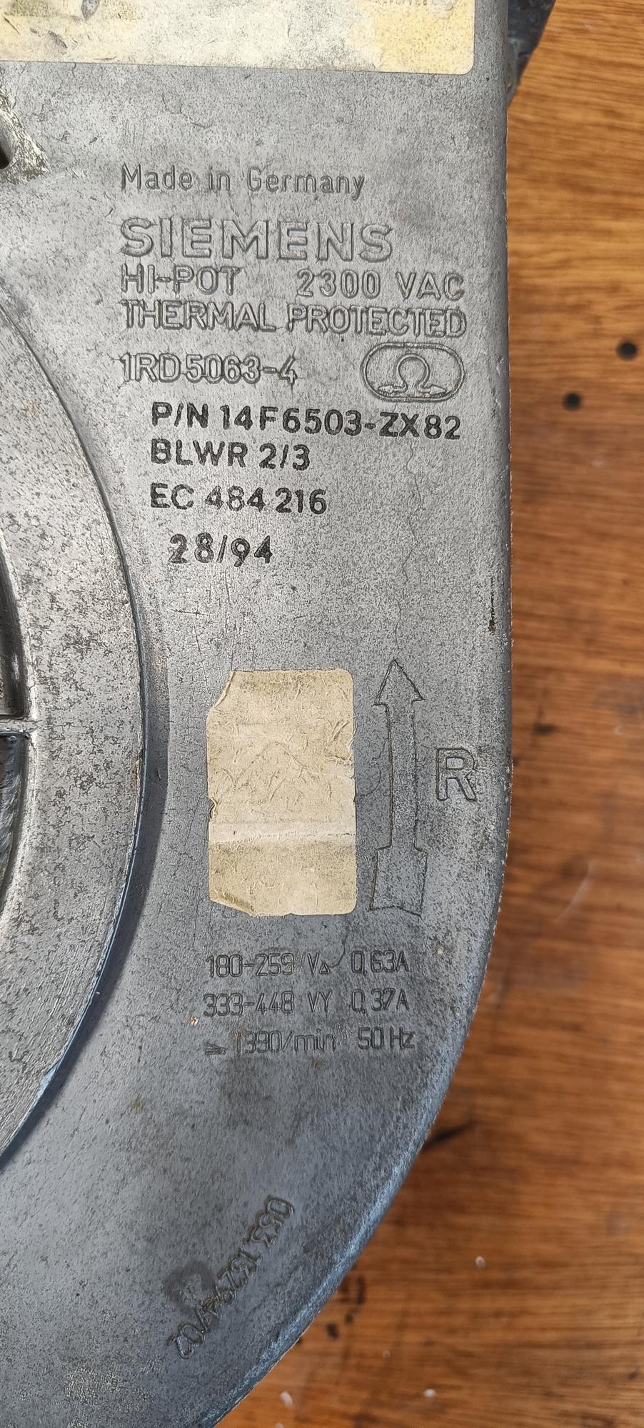

De motor is volgens mij 0.45kW. Er wordt een richtlijn van 70uF per kW aangehouden. dus je hebt ongeveer 30-32uF nodig.
Het typeplaatje geeft aan DD en YY. Dat zou betekenen dat het een dahlander motor is en er 9 draden moeten zijn...
Ik las DD en YY, dat hint naar dahlander, maar mijn ogen worden slecht, dus het kan zijn dat ik dat verkeerd gezien had. Edit: Ok. Ander scherm zie ik het beter. Inderdaad V-delta en V-Y. Dan snap ik de 6 draden. Opgelost. (behalve dan dat ik (nog) niet weet waar de V- voor staat).

Waarschijnlijk is dit een motor met 2x220VAC wikkelingen per fase. Die kun je parallel of in serie zetten, je ziet dat vaker met US spul.
