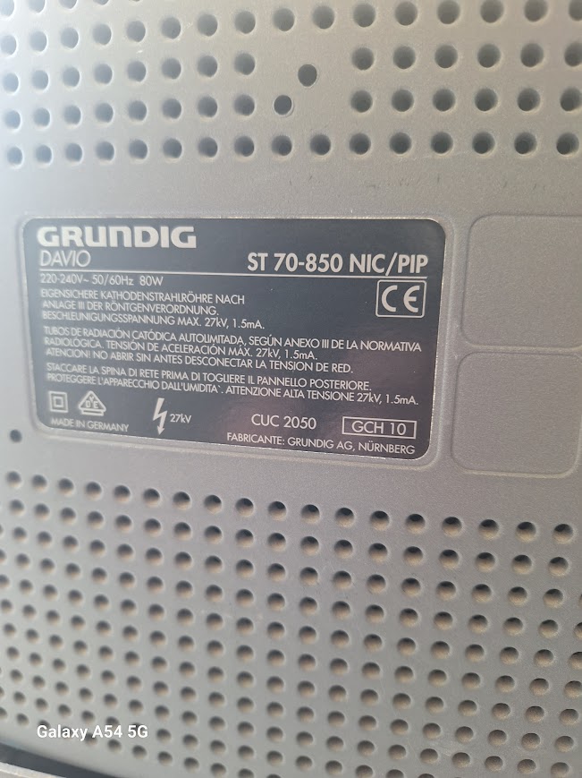

Goedemiddag. momenteel hebben we deze tv in de kamer staan nadat onze sharp een update heeft gehad en niet meer aan kan en wil en sharp vind t prima zo helaas.
Nu weten de mensen die me al een tijdje kennen dat ik dan graag zoveel mogelijk info vind/hoor over de betreffende toestellen.
Enige wat ik zie is dat het een model uit de 90's is en waarschijnlijk een best luxe model. Helaas geen A.B bij dus kan nog niet in het menu komen. Wie kan hier wat meer over vertellen??.
De tv doet wel erg philips achtig aan.mvg robert.
Het is een Davio ST70-850 NIC/PIP volgens de typesticker; met chassis CUC2050. Laatste generatie mid end / 50Hz high end CRT chassis dat door Grundig ontwikkeld is. Daarna werd het Beko. dat zich later weer in Grundig ombenoemde.
Productie is in 1998 begonnen maar kan langer doorgelopen hebben; ik sluit ook niet uit dat het nog net van deze eeuw is.
Er hoort een TP807C afstandsbediening op (die waarschijnlijk wel door Philips geproduceerd is, de televisie zelf absoluut niet). Ik vermoed dat een iets oudere zoals een TP720 ook nog wel past. Op dit moment kan ik nog aan originele TP807C komen voor een lagere prijs dan een imitatie.

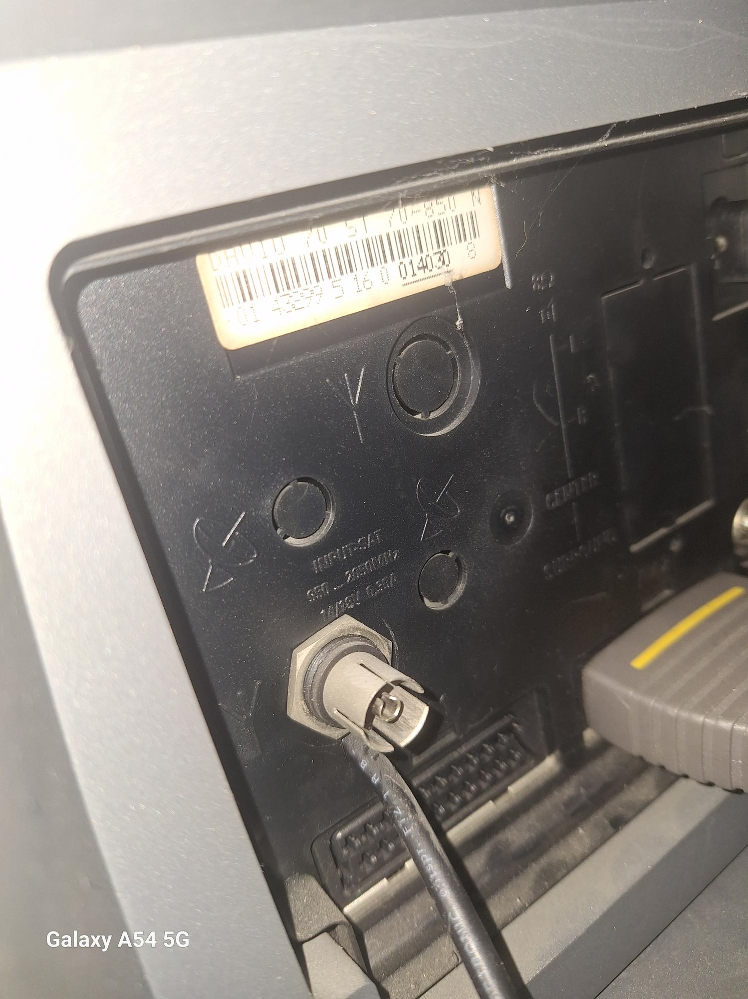

Ik zag op de onderkant e.d dat deze van 1999 zou zijn. zowel de kast als de tv zelf.
