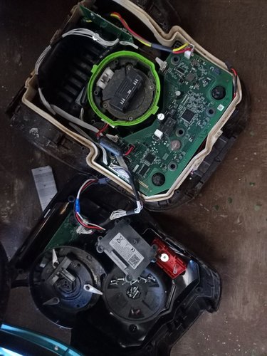

ik heb hier nu 2 defecte grasrobots staan
nr 1 is een wolf garten. de robot zelf doet het perfect, maar zegt dat die zijn signaal niet ontvangt (die lus in de grond). de lader werkt wel, maar het ding dat het signaal op die lus zet is kapot.
de wolf garten is heel basic, 12V loodaccu, kleine printplaat vooraan.
de 2de is een bosch met waterschade, vermoedelijk is de processor print kapot. geeft totaal geen leven meer, de accu werkt wel nog. Kleine li-ion 18V 2,3Ah, gigantisch mainboard. ook 2 kleine motoren aan de wielen en 1 voor het mes

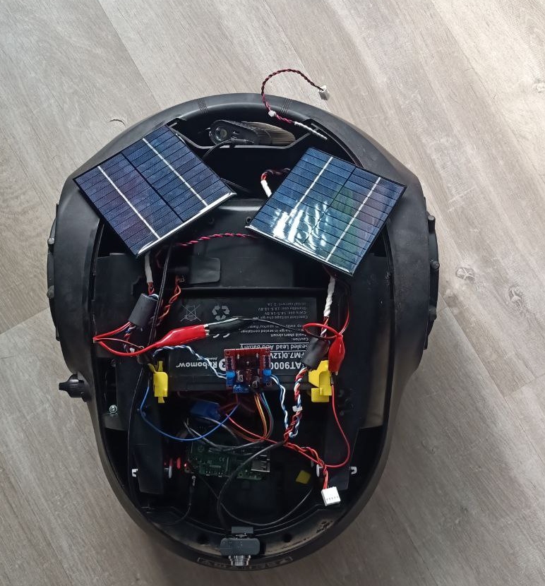

aan de capaciteit te zien, zou een zonnepaneel toch ook de accu kunnen volladen weer. als die in het midden van de tuin gaat staan, met een 12V 1A zonnepaneel, moet die bosch op 2uur zijn accu kunnen opladen.
vermoed dat die met de lood accu ook wel de energie er weer in krijgt dan. met een groot paneel heb je nog het voordeel dat die een 'dakje' heeft en extra beschermd is van de elementen

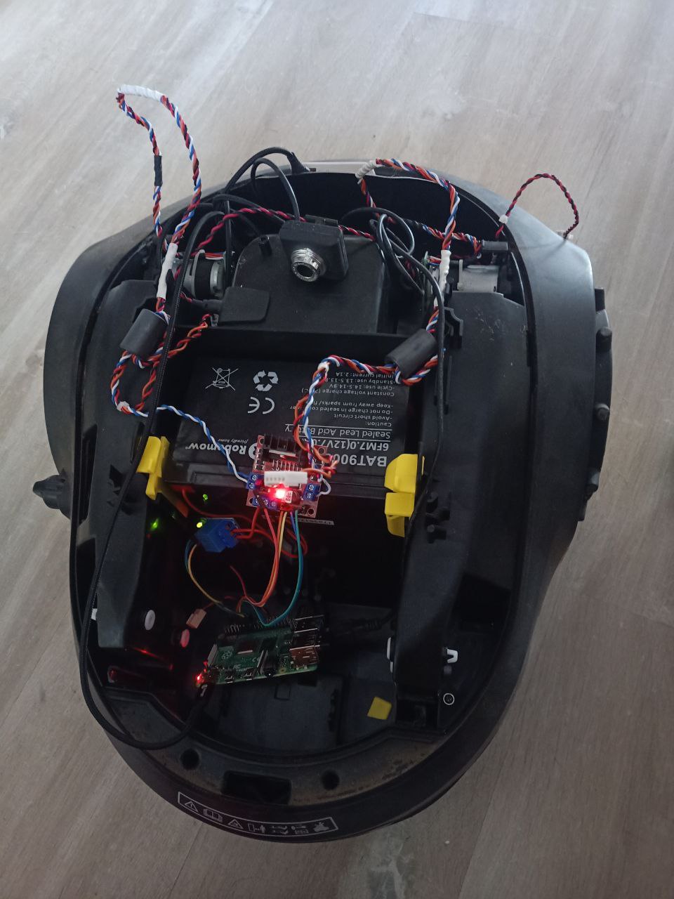

update nr 1
ik heb de boel werkende, maar de camera is VERSCHRIKKELIJK traag (gebruik motion en een standaard USB webcam).
momenteel gebeurt besturing nog volledig via pc/smartphone. een script die 'automatisch' zal rondrijden met ultrasoon sensoren, is de volgende stap.
als die dan in 'de penarie' zit, kan je remote dan toch de boel weer manueel verzetten zodat die verder kan.
op de webpagina komt dan een extra knopje 'automatic mode'.

1) zonnepaneel opbouwen zodat de 12V lood accu opgeladen worden
1B) loodaccu in de toekomst vervangen door li-ion
2) de rpi zou vanzelf in slaap/uitschakelen moeten gaan, en zou, bv met zonlicht gewekt moeten worden.
misschien een arduino en RTC clokje inbouwen om de motoren en rpi in te schakelen
3) monitoring tools bij installeren zodat de accu status kan bekeken worden en eventueel uitschakelen (diezelfde arduino als stap 2??)

deze keer een raspberry zero 2W genomen die een onboard camera heeft (streamen met een usb camera wil maar niet lukken).
met onboard gaat het een stuk vlotter.
mogelijkheid om het mes aan te zetten zit er ook in

ook de eerste rit eens buiten gedaan, wat onkruid op de oprit afgereden en terug naar terras komen.
alles lijkt goed te werken, alleen de wifi valt soms weg.

de ene zijn perimeterdraad stuurt geen signaal meer uit, en aangezien ik het signaal niet ken, is de hele robot dus verloren (ook volledig gelocked in robomow software en vorige eigenaar kent passwoord niet).
de 2de heeft waterschade gehad en die zijn mainboard is kapot. zonde om beide weg te gooien en volgens mij met simpele hardware is iets universeels te maken om ze te hergebruiken.
