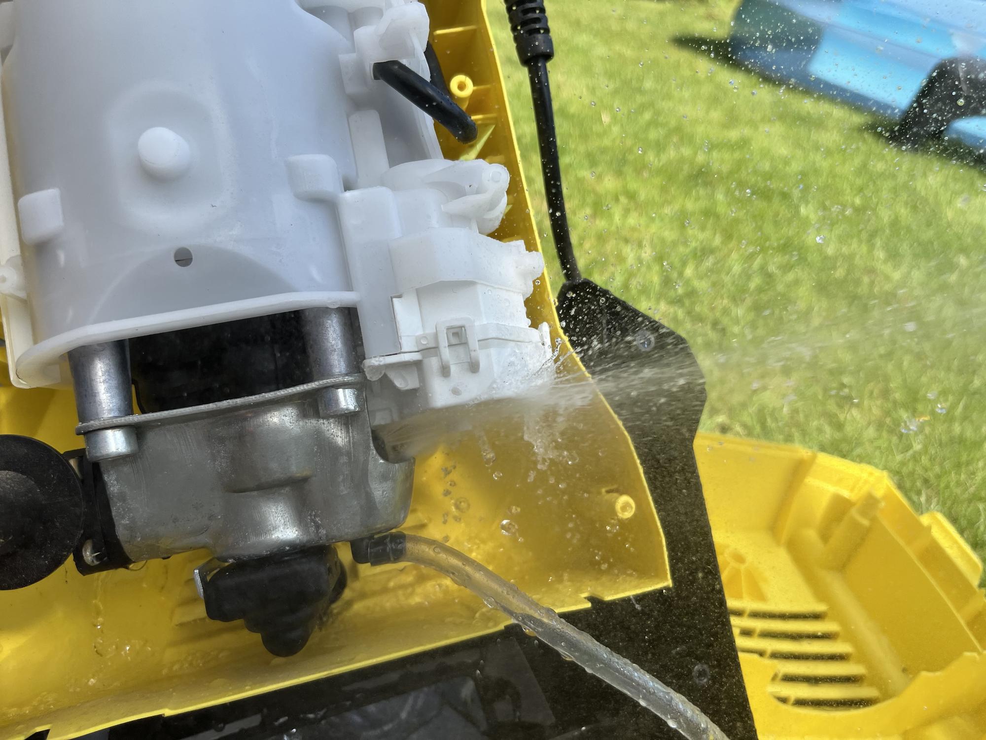

Ik heb problemen met mijn Kärcher K3.
Wanneer ik deze aanzet springt de pomp in de hogedrukreiniger aan en uit. Wanneer ik de nozzle aanzet lijkt het er even op dat de pomp continue blijft pompen, echter blijkt de pomp tijdens het spuiten ook niet continue te lopen. Daarnaast lijkt de reiniger ook water te lekken en de druk ook een stuk minder te zijn.
Mensen die hier ervaring mee hebben of waar ik het beste naar kan gaan zoeken?

Drukregelaar defect . Normaal als je de pomp afzet dient de leiding nog op druk te staan en gaat er pas af als je de pistool opent . Nu zie je de leiding steeds veranderen van druk .

Jouw probleem duidt op een scheurtje in de stuurkop.
Ik heb (al een paar keer) mijn Topcraft HDreiniger van Aldi gerepareerd.
Van binnen is dat allemaal Kärcher.
Inmiddels 2x de stuurkop vervangen. Mijn model is iets anders qua aansluiting: kijk even goed in de onderdelenlijst van jouw machine wat de juiste is.
Hogedruk delen zijn van hoogwaardig plastic met 30% glasvulling. Maar die kunnen de druk niet aan. Er komen nagenoeg onzichtbare scheuren in die je alleen met een loep kan vinden. Ziet er dan uit als grijs haartje (losgekomen glasvezeltje).
Bij mij vond ik na lang zoeken het scheurtje in de wand van die dikke rand/buis waar je inkijkt in het midden.

Pomphuis is gebroken en moet worden vervangen, dat is van hard plastic gemaakt en scheurt of barst open na een tijdje. Pomp maakt druk, verliest druk via de scheur en lekt dus water intern, pomp gaat weer aan om op druk te komen en gaat weer uit. En dat blijft zo eindeloos door gaan.
Met wat handigheid te doen, wel moet de hele karcher open gemaakt worden.
De 3 en 4 series van Karcher hebben allemaal een plastic pomphuis om die goedkoop te maken.
Daarom heb ik wat meer gegeven en heb nu een K6 serie met aluminium pomphuis. Die heeft dat euvel helemaal niet. En een borstelloze motor.

Ik heb de Karcher momenteel open liggen. Zal hem morgen nog eens testen en kijken of nu duidelijker te zien is waar hij precies lekt..
Dank overigens voor de vele reacties. De ene keer lees ik dat het probleem wellicht in de stuurkop zit. En de andere keer lees ik pomphuis. Hebben we het dan over hetzelfde? Of zijn dit 2 totaal verschillende dingen?
Oke, binnenin duidelijk stuk..
Deze foto is genomen wanneer de pomp nog niet aanstaat, enkel dat er waterdruk op staat:
Hierbij lekt hij al goed. Maar dit is nog niets vergeleken met wat er gebeurd als de pomp aan staat:
Hierbij ook nog een video
De unit is een paar jaartjes oud, maar kan denk op 1 hand tellen hoe vaak deze is gebruikt. Is het normaal dat dit dan al stuk gaat? En hoe kan ik zien welke onderdelen precies vervangen moeten worden? En dan blijft nog altijd de vraag over, is het prijstechnisch nog interessant om hier nieuwe onderdelen voor te kopen? Want geloof niet dat het maar Euro werk is!?

Kosten nieuw rond de 100€, een nieuwe stuurkop waar Spog2 naar linkt kost bijna 50€. Kortom ik zou een nieuwe kopen met metalen delen ipv al dat plastic.
