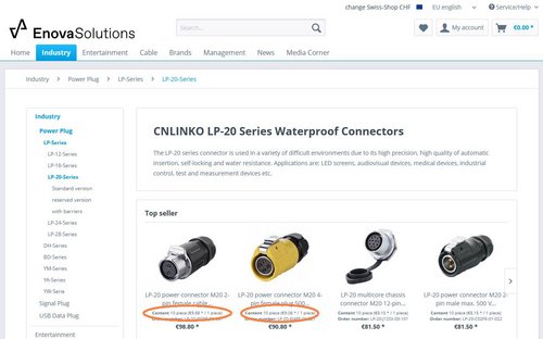

Ik heb onlangs deze gebruikt, CNLinko LP20. Niet de goedkoopste, €10,62 voor een setje, maar wel degelijk.
Serieus, jij vind 10 euro veel voor zo'n connector ? De echte CNLinko LP20 kost meer dan 90 euro !!!
Edit, geen idee of die prijs klopt want als ik de connector aanklik kost hij per stuk 1/10 van de prijs op het overzicht.(8,20 voor de 2 pin, de gele 3 pin, zoals in de Ali link, kan ik niet in het geel vinden) Die op Ali zijn dus qua prijs wel net zo duur en zullen dan (hopelijk) geen fakes zijn.

Serieus, jij vind 10 euro veel voor zo'n connector ? De echte CNLinko LP20 kost meer dan 90 euro !!!Edit, geen idee of die prijs klopt want als ik de connector aanklik kost hij per stuk 1/10 van de prijs op het overzicht.(8,20 voor de 2 pin, de gele 3 pin, zoals in de Ali link, kan ik niet in het geel vinden) Die op Ali zijn dus qua prijs wel net zo duur en zullen dan (hopelijk) geen fakes zijn.
Het is klein, maar staat er echt:
