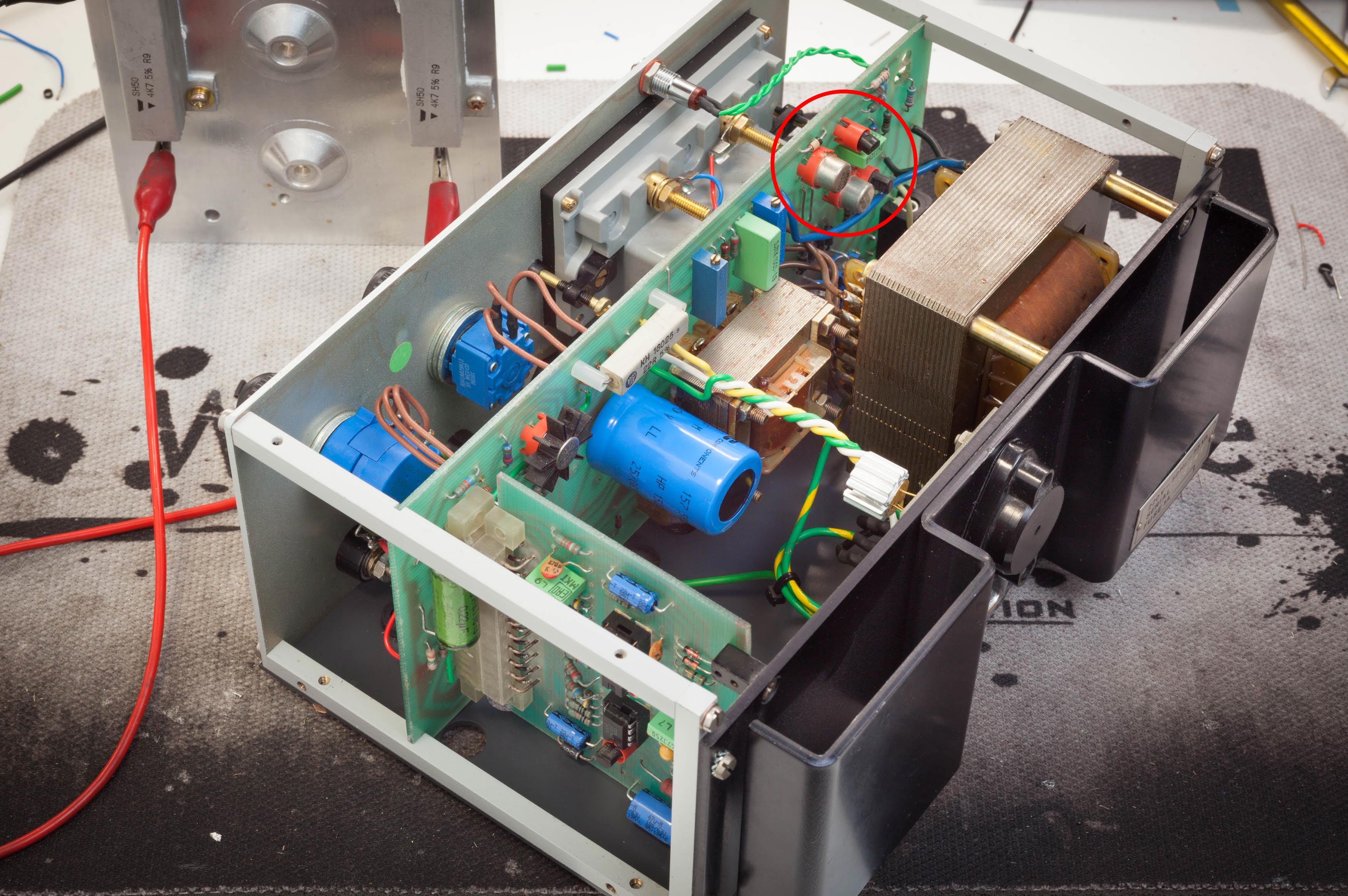

Ik heb net een Delta E300-0.1 (300 V, 100 mA) labvoedinkje op de kop getikt.
Het bleek gedeeltelijk defect:
In CV Mode:
De Regelbare Voltage sektie (0 -> 300V, spanningsbron) werkt goed en de Volt meter is precies gekalibreerd.
In CC mode:
De Regelbare Stroom sektie (0 -> 100 mA sektie: stroombron) werkte de eerste 3 minuten goed, maar de maximum instelbare stroom was geleidelijk na zo'n 5 minuten zodanig verslechterd dat de voeding maar 45 mA (stabiel en reproduceerbaar) kon leveren. Boven 45 mA schakelt hij Aan/Uit.
Duidelijk een component die het thermisch langzaam begaf.
Van 0 -> 45 mA blijft de voeding goed stabiel en goed te regelen, dus de stroom regelsektie is ook OK.
Het moest dus in de thyristor voorregeling zitten.
Freeze Spray uit de kast gehaald en Thyristor D11 bespoten: Meteen raak!!
Voeding werkte weer even prima van 0->100 mA, maar viel weer uit na enige minuten tot 45 mA max.
Dit is zeer reproduceerbaar met Freeze Spray (en alleen de Thyristor D11 reageert). Alle andere componenten in de buurt reageren niet op de Freeze (-20 0C) "behandeling".

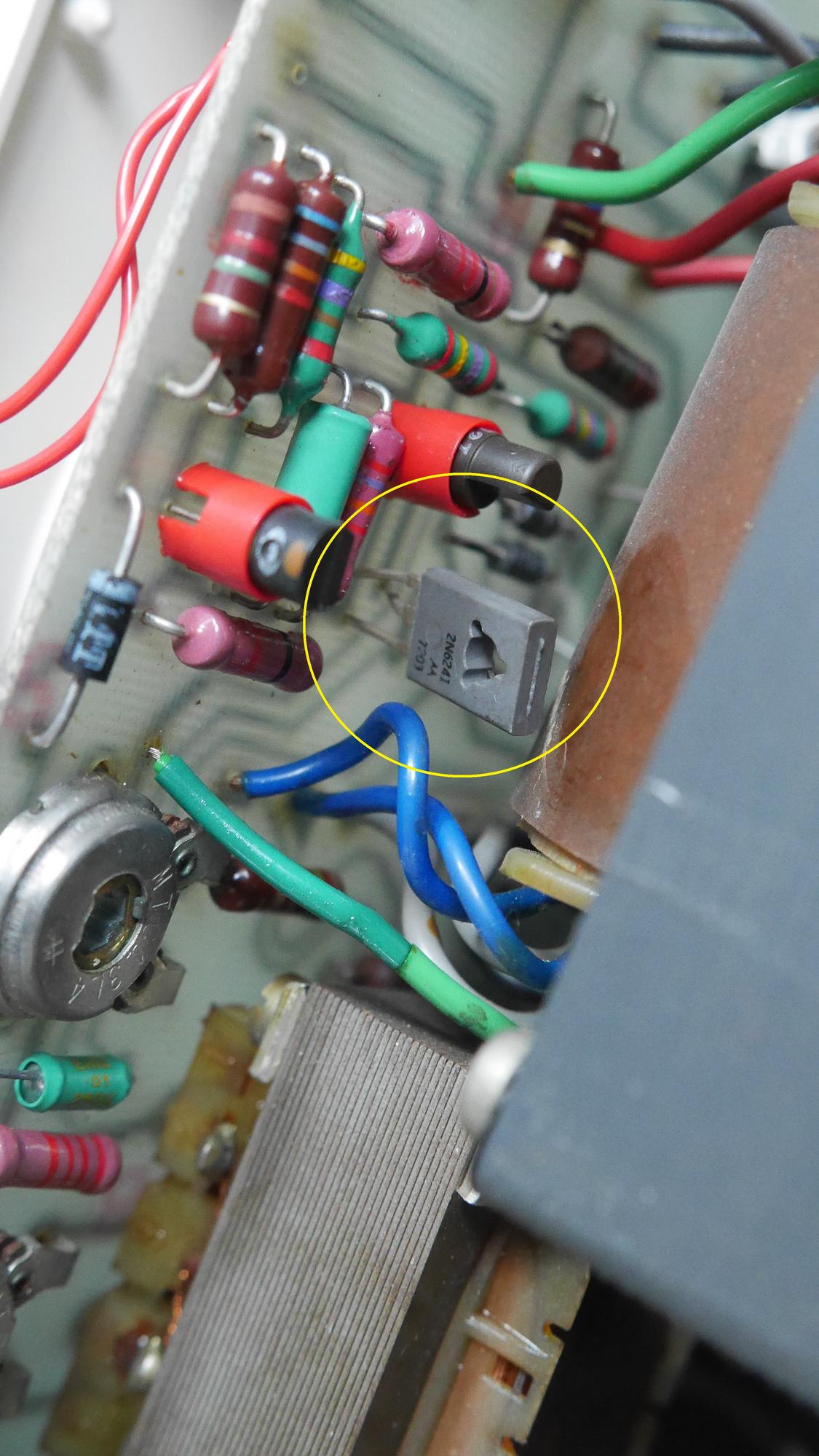

- Zie Bijlage 1 voor het schema (een Delta E300-0.1 Mk1 met discrete transistor regeling, ca. 1973)
- In dit schema wordt voor de (defekte) Thyristor D11 een TO126 RCA 106M1 (600V 4A) genoemd (Bijlage 2)
- In het actuele kastje zit echter voor D11 een Motorola 2N6241 (Bijlage 3), ook een TO126 600V 4A thyristor.

De 2N6241 die er nu inzit (en die dus gedeeltelijk defect is), had geen koelplaatje "los" gemonteerd met verbogen pootjes (: Origineel Delta).
Hij zit op een tamelijk warme (niet geventileerde plek) onder de trafo.
Een design foutje dus.
De printplaat was blijkbaar ooit gedesignd voor een 3 poter met een metalen huisje a la BC141.
Die zal dan wel een koelster gehad hebben net als de 2 andere power torretjes op deze print,
Dat was de reden van mijn vraag:
Ik dacht dat als ik een zwaardere thyristor (TO20) zou nemen, hij minder belast zou werden (elektrisch en Thermisch).
Maar hij moet dan wel ontsteken: Ik ga het toch eens ook met de BT152 proberen (en dan ga ik deze ergens (geïsoleerd) op het chassis monteren, als hij idd werkt.
Wordt vervolgd, maar ergens tijdens een regenperiode!
Hier gaat hij niet defect door hitte, daar loopt maximaal effectief iets van 100mA. Dan verstook je zo ongeveer 100mW in dat onderdeel.
Het nadeel van een 'slappe' ontsteekpuls is dat slechts een gedeelte van de thyristor in geleiding gaat, dit geleidende gebied spreid zich uiteindelijk wel uit over de hele thyristor. Maar het initiële gebiedje krijgt iedere keer de volle laag.
Als je meer energie in de gate drukt dan gaat direct (zo goed als) de hele thyristor in geleiding.
Hoe groter de thyristor hoe meer energie je moet aanbieden. Vandaar dat een grotere variant ook geen goed idee is.

Voor de duidelijkheid, zo zien D13 en D22 in de Delta E300-0.1 er origineel uit:
klik op foto voor grote versie
D13 en D22 zitten naast de trafo, en staan verticaal mooi vrij. (warme lucht stijgt omhoog...)
Ik zie geen designfout.....

Hierbij een foto van mijn late Mk1 waar men een 2N6241 heeft gebruikt.
(redelijk slordig gemonteerd en leunend tegen tegen de redelijk warme trafo .
Ook is volgens MGP de 2 thyristor versie (Mk2) elektrisch beter.
Dus toch een "designfout" in de Mk1, IMHO.

Ik heb inmiddels de defekte Thyristor 2N6241 (Motorola) in deze Delta E300-0.1 HV Power supply
vervangen door een
MCR 106-8G,
zoals aanbevolen door jullie.
Deze thyristor is nog goed leverbaar.
De voeding werkt nu weer prima! Iedereen bedankt voor de adviezen!
