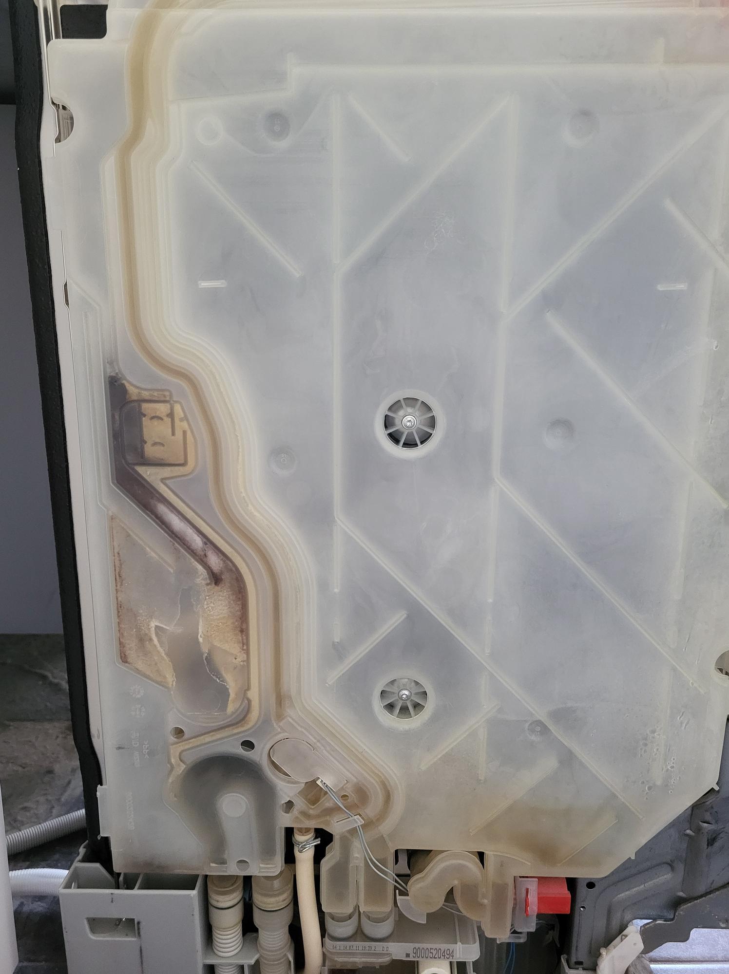

Verder zit er wel wat vervuiling in het labyrint, maar kan me niet voorstellen waarom de verwarming dan niet werkt...

Met blauw is aangeven waar de verkleuring in de printplaat vandaan lijkt te komen.

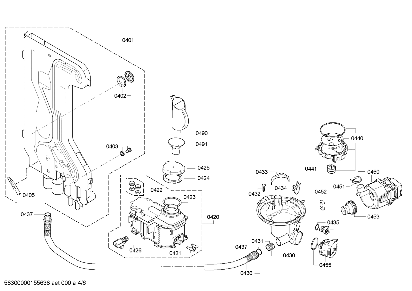

@SMD Welk onderdeel bedoel je precies met de 3wegklep? en waar zit ie precies?
bedoel je de klep die de verschillende spoelkanalen bediend?
Misschien helpt de exploded view in de bijlage...
Item 0440 /0441 is de wisselklep. Soms raakt diafragma geblokkeerd of breken / motor draait niet of contact door waterschade defect
@ smd dank voor de info. Ik kon de machine wel horen veranderen in sproeiers die gebruikt werden gedurende het programma, dus vond dit onderdel niet verdacht. Maar de machine staat nog in de garage, dus ik zal als ik een moment heb nog een keer extra checken, voordat ik hem uit elkaar haal...
